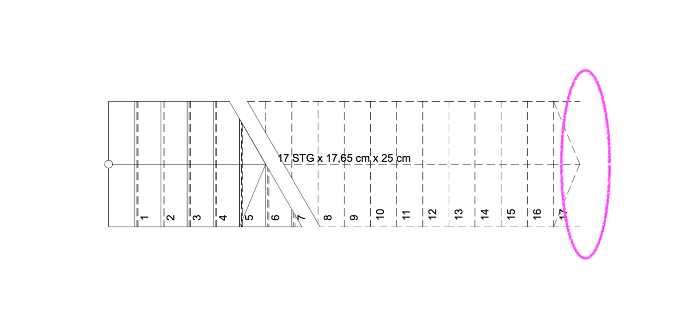

Hallo,
wie oben beschrieben, letzte Trittstufe einer FT Treppe soll nicht dargstellt werden.  ist auch in einer 100er Darstellung nicht korrekt bzw. gewollt.
https://www.youtube.com/watch?v=m0vCDogQgXg
hier gibts einen Workaround - dieser funkt aber nicht (25 und 27)
wie macht ihr das ?
ist mM doch absolut basic und grundlegend wichtig. der Support weiß nicht weiter - spricht von Bug - seit 25 ? ernsthaft ?
Danke

Was bei mir funktioniert:
a) Lauflinie >> Austrittsymbol: Haken setzen bei "Endet an vorletzter Stufe" (Geht aber nur bei "Lauflinie 27" und nicht bei "Intergrierte Lauflinie";
aber die Lösung aus dem Video klappt hiert auch.
b) die Stufe ausblenden funktioniert bei mir doch in AC 27 auf MAC OS wie in dem Video gezeigt.

leider funktioniert das bei mir eben NICHT so wie im video gezeigt. auch der support konnte es nicht nach Video einstellen.
funktioniert auch nicht in archicad 25. windows.
edit:
- das mit der Lauflinie funkt auch nicht, mach das bitte mal bei einer Podesttreppe - das ändert dir die komplette Geometrie der Treppe
- auch in 28 ist die korrekte Darstellung nicht möglich bzw. lässt sich der Lösungsweg im video nicht anwenden.
es ist echt zum aus der Haut fahren.

Stell mal in der Treppe ein, dass die Grundrissdarstellung NICHT nach Modelldarstellung erfolgen soll. Dann klappt das mit den ausgeblendeten Kanten.

danke - die Änderung wird aber trotzdem nicht übernommen .  wäre es dir möglich mir das File zur Verfügung zu stellen ?
KITZ
gerade ein Mail vom Support bekommen.
https://support.graphisoft.com/hc/de/articles/26227686001937-Letzte-Stufenkante-im-Grundriss-nicht-d...
das wäre also die Lösung. führt aber zu nichts anderem als :
https://support.graphisoft.com/hc/article_attachments/26227685991313
es ist schon unglaublich.
Seien wir ehrlich. Mal unabhängig davon, ob das Problem hier nun mit irgendwelchen Tricks doch noch umgehen werden kann. Das Treppentool ist zwar von den Möglichkeiten her eine deutliche Verbesserung gegenüber dem Stairmaker. Aber von der Bedienerfreundlichkeit her einer der grössten Zeitfresser. Da verblödelt man Stunden damit, nur schon eine einfache einläufige Treppe so einzustellen, wie es nach Norm sein muss. Und trotzdem muss man immer wieder Kompromisse eingehen.
Die Bezeichnungen der zig Linien unter "Struktur-Komponenteneinstellungen" sind alles andere als selbsterklärend und werden teilweise dann doch wieder von der Modelldarstellung überschrieben. Da soll noch jemand den Überblick behalten.
Ich war schon so weit und habe erst mal alle Stifte mit unterschiedlichen Farben eingestellt, nur um herauszufinden wie die Linie heisst, die ich ändern will...
Ich würde mir wünschen, dass da mal nachgebessert wird. Aber vielleicht bin ich ja der Einzige und einfach zu blöd und die von Nemetschek in Aussicht gestellte KI hilft mir meine Dummheit zu kompensieren.
Gruss, poeik.
EDIT: Erst hat es nicht geklappt, dann doch, dann wieder nicht.... 🤔
Ist ein bisschen erratisch, wie der Rest dieser Treppengeschichte.
Eins ist aber klar: Man braucht einen Belag, ohne geht es nicht. Dann: Für jede Kante muss einzeln "Ausgeblendet" ausgewählt werden (also nicht nur einmal wie im Video, sondern drei mal). Und: "Struktur" muss in den Komponenteneinstellungen unter Grundrissdarstellung > Stufen und Struktur auf "Keine" sein.

Bei mir geht das, wenn ich beim Bearbeiten der Stufe "alle Kanten" auswähle, mit einem Durchgang.
Gerade getestet mit einer leeren Datei auf Basis der Standardvorlage.
Dafür taucht jetzt nicht mehr der blaue Button "Bearbeiten" auf, wenn ich die Treppe auswähle. Verrückt.

Kannst Du mir die Treppe in einer Datei zur Verfügung stellen?
Grundsätzlich würde ich den Hinweis a von @Jochen Suehlo befolgen.
