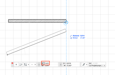

Fixieren Sie eine Koordinate, durch drücken der alt Taste und der entsprechenden x oder y Richtung im Koordinatensystem. Im Koordinaten Fenster sehen Sie durch die rechteckige Markierung der entsprechenden Koordinate, dass diese fixiert ist.
  • alt + x - die x Koordinate ist fixiert, der Cursor kann nur in y-Richtung bewegt werden
  • alt + y - die y Koordinate ist fixiert, der Cursor kann nur in x-Richtung bewegt werden

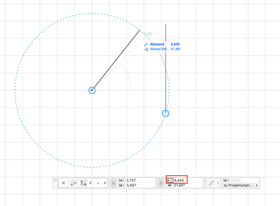

Genauso wird der Winkel und der Abstand beim Zeichnen fixiert:
  • alt + w - der Cursor bewegt sich nur in der fixierten Richtung
  • alt + r - der Cursor bewegt sich in einem kreisförmigen  fixierten Abstand
