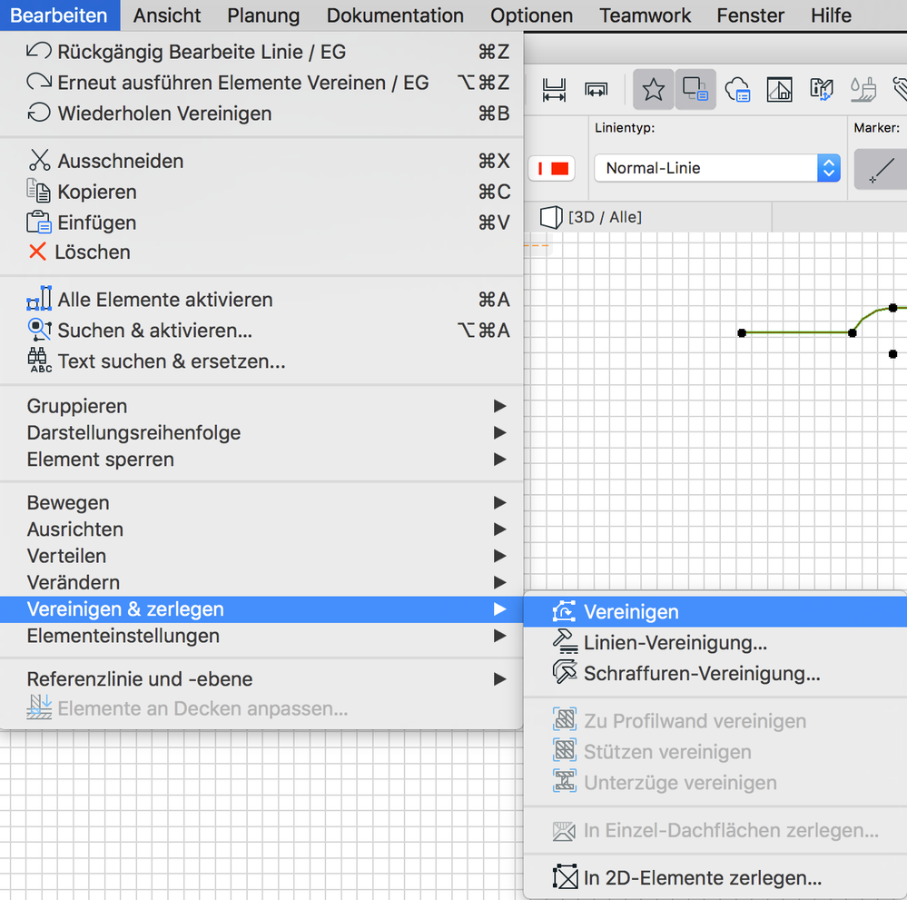

Mehrere einzelne Linien, Kreise und Polylinien lassen sich durch die Funktion Vereinigen in eine Polylinie umwandeln.
  • Markieren Sie die entsprechenden Elemente (Kreise,Linien und Polylinien)
  • Rufen Sie den Befehl Vereinigen auf: Ablage > Vereinigen & zerlegen > Vereinigen

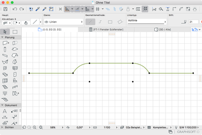

Im Anschluss erhalten Sie eine Polylinie.
