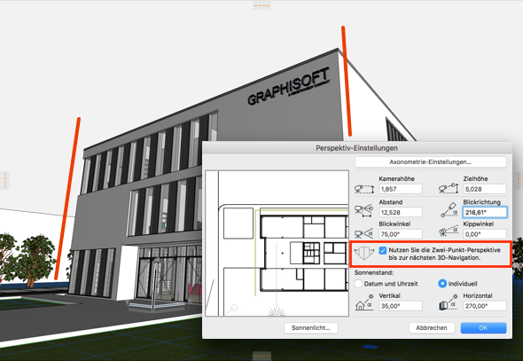

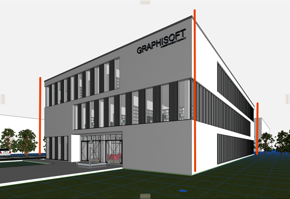

Um stürzende (fallende) Linien zu vermeiden, können Sie ab Archicad 20 eine Perspektive in eine Zwei-Punkt-Perspektive umwandeln. Dieses Vorgehen wird in der Architekturfotographie Shiften genannt.
Um die »Zwei-Punkt-Perspektive« einzustellen, öffnen Sie das 3D Fenster als Perspektive.
Mit einem Klick auf die rechte Maustaste in die Perspektive können Sie die Funktion direkt aktivieren oder Sie öffnen die »Perspektiv-Einstellungen«. (siehe Abb.)
Hinweis: Bitte beachten Sie, dass die Zwei-Punkt-Perspektive eine Direktanpassung der gerade aktuellen Perspektive ist. Sobald Sie das Modell mit dem Orbit erneut drehen, wechselt Archicad automatisch in die normale Perspektive.
Die Screenshots wurden in Archicad Version 22 erstellt
