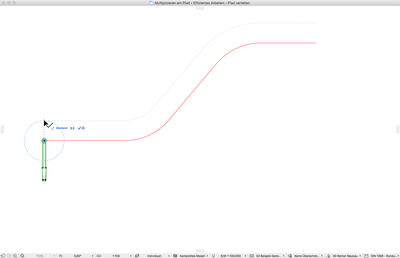

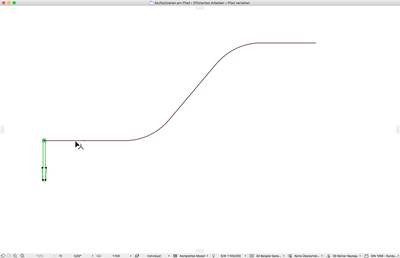

  • Erstellen Sie einen Pfad (z.B. Linie, Polylinie, Spline, allerdings können Sie später auch ein anderes Element als Pfad annehmen)
  • Markieren Sie das zu kopierende Objekt
  • Rufen Sie den Befehl Multiplizieren... entweder über Bearbeiten > Bewegen > Multiplizieren.. oder über rechte Maustaste > Bewegen > Multiplizieren auf.
  • Legen Sie die Art der Rotation fest.
  • Klicken Sie auf den Pfad
  • Nun können Sie für den Rotationsursprung die Pfadlinie verschieben oder auf die gleiche Position anwenden.
  • Mit einem Klick wird zusätzlich der Anfangspunkt der Verteilung festgelegt.

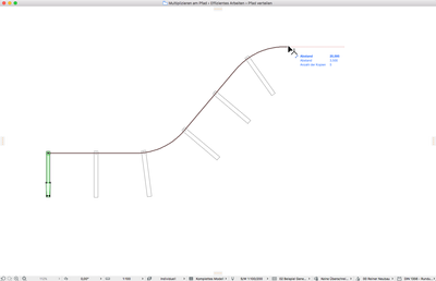

  • Als nächstes den Abstand zwischen den Kopien im Tracker definieren
  • Bestimmen Sie den Endpunkt auf dem Pfad um die gewünschte Anzahl der Kopien zu erstellen.

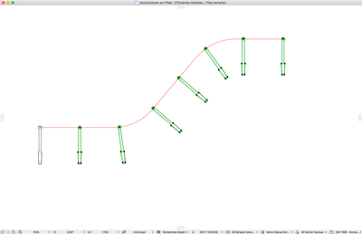

  • Bestätigen Sie den Endpunkt mit einem Mausklick
