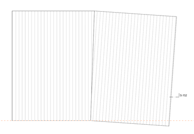

Hallo zusammen, wenn ich ein Pultdach zeichne wird bei mir immer auf einer Seite der Ortgang schräg geschnitten obwohl dies nicht so eingestellt ist. Dadurch bekomme ich, wie auf dem Bild zu sehen in der Ansicht diese Linie (Der Versatz ist so gering das man nur die Linie sieht). Hab jetzt schon ne Weile einiges probiert aber noch keine Lösung gefunden. Was kann ich tun? Man sieht im Hintergrund auch, dass ich das Problem bei mehreren Dächern habe.

Ich möchte ein Pultdach konstruieren. Wobei eben auf einer Seite in der Ansicht diese Linie entsteht, auf der anderen aber nicht. Im Grundriss sieht man wenn man weit hinein zoomt auch zwei Linie auf dieser Seite des Daches. Laut den Einstellung sollten aber alle Seiten senkrecht sein.

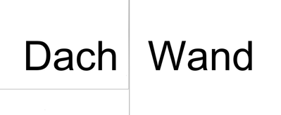

evt. ist die Dachkante nicht vertikal oder die Konstruktionslinie Dach und Wand sind nicht 100%ig übereinander

Die Konstruktionslinien liegen genau übereinander, das habe ich mehrmals überprüft. Die Dachkante ist eben das Problem, sie ist zwar vertikal eingestellt, aber auf dieser Seite nicht 100% vertikal. Das sieht man auch an einer Stelle (auf einem Bild leider nicht gut sichtbar). Dort wo die beiden Pultdächer mit den verschiedenen Neigungen aufeinander treffen verbinden sie sich oben und unten entsteht ein minimaler Spalt.
Ich vermute das ganze liegt daran das der Grundriss nicht 100%ig quadratisch ist, weil das ganze Gebäude auf einem Bestand basiert der vermessen wurde. Trotzdem verstehe ich nicht warum die Dachkante entgegen der Einstellung nicht vertikal geschnitten wird.

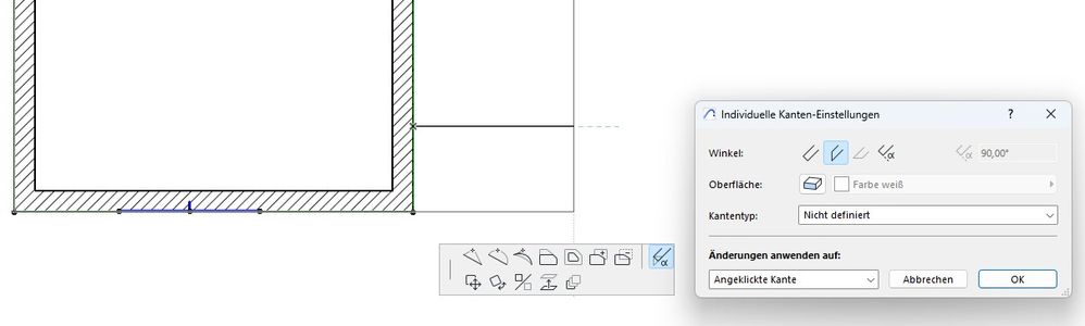

Eventuell Hilft das folgende.
Wenn du dein Dach markierst und anschließend eine Kante davon auswählst, öffnet sich die PET Palette.
Dort findest du die individuelle Kanten Einstellung und kannst dort einen beliebigen Winkel einstellen.

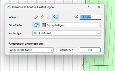

Selbst wenn es ein Winkel wäre, den du wüsstest, geometrisch, oder rechnerisch ermittelt hättest und der nicht unendlich viele Kommastellen hätte – es würde nichts nützen, diesen einzugeben…
… denn die Dachkantenfläche wird von Archicad nicht gemäß dieser Angaben geformt. 😐
(Vielleicht stecken da irgendwelche Toleranzwerte dahinter um unabsichtliche Ungenauigkeiten zu kaschieren.)

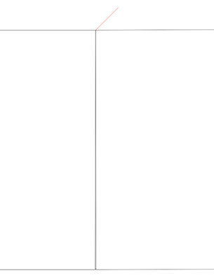

Wenn ich zwei Dächer, die beide dieselbe Neigung haben, miteinander verschneide, muss die Schnittkante vertikal werden (global!)…
…wird sie aber nicht, bei geringer Dachneigung (wo die Grenze genau ist, weiß ich nicht.)
Das verrückte ist, dass auch noch der richtige Winkel reingeschrieben wird... aber der wird ignoriert,
Es wird (vermutlich) auf 90° in der Ebenen rechtwinklig zur Dachneigung ausgebildet.
… was aber auch hier nicht passt…
Klafft unten auseinander.
Außerdem wird keine Kante an der Kehle dargestellt (roter Strich manuell eingezeichnet)
