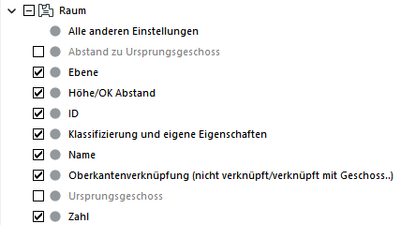

Gibt es oder kann jmd. beschreiben, wie man nur die Darstellung der Raumstempel mit der Pipette und Spritze überträgt?

Das sind die Werte, die du beim Parametertransfer ausschließen kannst:
(Mit Zahl ist übrigens die Raumnummer gemeint).
Alles andere wird immer übertragen.

Hmm, die Raumkategorie wird auch mitübergeben, auch wenn man alle Häkchen ausschaltet.
