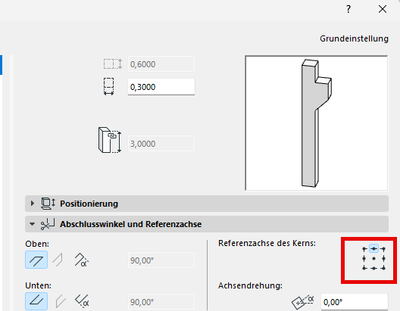

Hi
Frage:
Ich bräuchte eine Säule mit einer Konsohle , aber nur auf einer Seite!
auf beiden seiten ist es kein Problem mit dem "Stützen Segment Werkzeug"
Aber auf einer seite, schaffe ich es nicht☹️
Windows 10
begonnen mit „AC 3.12“ jetzt „AC29 | 3000 | AUT | FULL“
8 ANTWORTEN 8
Bei Segmenten mit der Struktur "Rechteck und Rund" ist dafür die Einstellung der Referenzachse zuständig.
Solltest Du mit Segmenten mit der Struktur "komplexe Profile" arbeiten ist die Referenzachse über die Lage des Elementes am Nullpunkt entscheidend.
Was imho die Bananigkeit dieses Werkzeugs belegt.
Die Lage der Referenzachse darf keinen Einfluss auf die Geometrie haben.
Die Lage der Referenzachse muss (auch nachträglich) frei bestimmbar sein, ohne dass die Geometrie verhüpft.

Vor allem bedeutet das ja, dass man statt einem Profil u.U. 9 mal das gleiche im Template haben muss, um für alle Eventualitäten gewappnet zu sein.
Naja, ein komplexes Profil mit Modifikatoren kann man ja in alle (4) Richtungen in Bezug auf den Referenzpunkt anpassen.
Ich finde die Möglichkeiten des Stützenwerkzeuges schon ganz gut, damit gehen auch komplexeste Stützen mit Konsolen in alle Richtungen.
Allerdings muss die Stütze bei jeder Querschnittänderung in ein neues Segment teilen, besonderlich ärgerlich wenn Konsolen an unterschiedlichen Seiten auf leicht abweichenden Höhen liegen.
