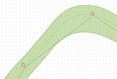

Ich muss das hier jetzt einfach mal so sagen, wie es aus mir herausschreit: Ist das ein geiler Sch*** ! @Hmooslechner Wow! Und jetzt habe ich Fragen. Ich bitte aber um Rücksicht, dass ich überhaupt keinen Programmierer-Hintergrund usw. besitze:
1. Das ist jetzt EIN Typ LKW, richtig? Ich kann zwar Längen usw. ändern (was aktuell für mich noch zu komplex aussieht, weil ich ja das Tool erst begonnen habe zu testen)
2. Könnte ich mir theoretisch einen Sattelzug (7,5t + Hänger) daraus anlegen? z. B. über die Maßangaben? Wie würdest du das machen?
3. Was genau sind das für Punkte? bzw. was steuern sie?

Die zusätzlichen Hotspots sind zur Bedienung der Optionen für "die Leiter", die man sich im Menü dazuschalten kann. Ursprünglich war ja die Schleppkurve noch nicht in diesem GDL drin und es hatte eben die Grundfunktion, entlang des Ursprung-Polygones verscheidene Arten von Kurven-Ausrundungen darzustellen. (Bezeir, Spline-Arten, Kettenlinie, nur Ausrundungen der Ecken oder Ausrundungen derKanten - kann man alles schalten) Aus diesen neuen Kurvenpunkten entstand durch "Rauslegen" nach links und rechts jene "Leiter", die dann eben als Weg-Randpunkte an das 3D übergeben wurde. Nun gibt es eben neu darin die Schleppkurve, die aus den Vorder und Hinterkanten der beiden Fahrzeugteile gebildet wird. Man kann sich beim Schleppkurven-Dialog ja diese einzel-Shapes dazuschalten, die dann überlagert werden und unsere gesamt-Schleppkurven-Shape bilden. Dabei sieht man, daß man einen Weg schon ordentlich breit machen muss, dass sich besonders die Innenkurven später auch noch mit dem Hänger ausgehen. Ich hatte dann in der Entwicklung gestoppt, denn die KI kam ab diesem Punkt mit der Menge der verschachtelten Abhängigkeiten nicht mehr zusammen - bzw - schreibt mir was über einen internen Error. Sonst hätte ich gerne die ursprüngliche Leiter als Grundlage für das 3D schon direkt durch die Schleppkurve ersetzt. geht mit dem jetzigen Stand von 4 verschiedenen KIs noch nicht weiter. (GeminiPro, Claude, Deepseek und Grok haben daran bisher mitgearbeitet und dabei war die Gemini-KI am Meisten beteiligt, aber alleine hätte sie es auch nicht geschafft.). Jetzt müssen wir wohl die nächste Re-Inkarnation der KI's abwarten.  Aber die Schleppkurve funktioniert eh - ohne das 3D auch schon recht gut. Nun braucht Ihr wohl etwas Geduld bis zu meinen nächsten Ferien mit Schlechtwetter.
