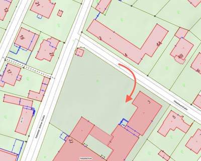

Hallo liebe Graphisoft Mitarbeiter,
ich habe hier im Forum einen älteren Austausch zu Schleppkurven und ob man nicht dynamische anbieten kann, verfolgt. AutoTURN ist einfach für unser Anliegen zu teuer im Jahr/Monat. Wir haben trotz dessen, (un-)regelmäßig das Problem, dass wir für einen Sattelzug mit Hänger einen Verkehrsplaner prüfen lassen, der uns dann für eine 2-stündige, recht einfache Prüfung ein hohes Ingenieurhonorar berechnet.
Deshalb meine Frage oder Bitte, dass ihr zumindest mal darüber nachdenkt, diesen einen Typ von Schleppkurve mit aufzunehmen. Mir ist bewusst, wenn ihr alles annehmt, was jetzt jeder gerne persönlich haben will, dann habt ihr ein eigenes Tool für Schleppkurven. Aber ein Sattelzug mit Hänger ist in der Industrie der Worst-Case einer Schleppkurve, wenn es mal eng wird und muss regelmäßig und sehr häufig geprüft werden. Ich denke damit ist auch einigen mehr Nutzern von ArchiCad geholfen.

Programmierung ist wie beim Zeichnen (Architektur) der geringste Aufwand. Grundlagenermittlung, Konzept, Fallunterscheidungen, ENTSCHEIDUNG (!), Validierung, Testen sind die zeitraubenden Anteile. Wenn ich ein Tool habe, wo ich alles einstellen kann, übernehme ICH die Verantwortung. Habe ich einen Fachplaner übernimmt dieser. Habe ich eine allgemein anerkannte Schleppkurve (mit Toleranzen und Maximalwerten) bin ich (vielleicht) planerisch auf der richtigen Seite, erreiche aber wahrscheinlich nicht das Optimum.
ich schätze die Hilfe und den Enthusiasmus von @Hmooslechner sehr. Mir würde im Fall der Schleppkurven allerdings zunächst eine direkte Einbindung von Tools wie AutoTurn schon ausreichen. Die berücksichtigen eigentlich alles, was man braucht.

Ich gebe euch auch Recht! Nicht falsch verstehen. Für meinen persönlichen Fall merke einfach nur, dass ich sehr viel in meinem Job mit "kannst du mal schnell prüfen" und ich möchte gerne "ja" sagen, aber kann es nicht. Und da meldet sich einfach mein Pragmatenhirn und sagt: Oh man! Warum muss ich für diese eine Kurve jetzt einen Ingenieur anrufen und auf sein Ergebnis warten und es entstehen Kosten.

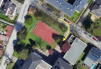

Ich möchte generell davor warnen - auch mit guten CAD-Werkzeugen - sich "vollkommen" auf solche Planungshilfen zu verlassen - die Erfahrung lehrte mich, da vorsichtig zu sein und man sieht auch immer wieder "Planungsfehler" genau in diesem Segment.
Beispielsweise planten wir Umbau und Sanierungsmaßnahmen für eine Salzburger Schule. Dabei sollte ein neues Schiebetor am Zaun errichtet werden, welches normalerweise generell geschlossen bleiben sollte - aber nur für Feuerwehrzwecke und besondere Veranstaltungen zu öffnen sein sollte.
Wir nutzen die damals schon vorhandenen Schleppkurven, um die Breite des Tores festzulegen und glichen dies auch noch mit den damals erhältlichen Schleppkurven-Transparentfolien im richtigen Maßstab ab und es passte alles. Als Grundlage nahmen wir einen DXF-Lageplan unseres Katasteramtes, wo Gehsteigkanten, Grundgrenzen, Gartenmauern, Leitungen und Gebäude - also alles damals verfügbare eingezeichnet bekommen hatten. Damit entwarfen wir die nötige Breite für das Tor und gingen mit diesem Entwurf auf die Baustelle - mit einem Farbspray. Wir zeichneten vor Ort die Greite unseres Entwurfes auf den Asphalt und die geschotterte Bau-Einfahrt. Dann ließen wir die feuerwehr mit dem größten Fahrzeug kommen und es ausprobieren.
Überraschung:  Es passte NICHT, denn im Lageplan waren natürlich die parkenden Autos in der engen Zufahrts-Wohnstraße bei der Schule nicht eingezeichnet. Wir ließen daher das Feuerwehr-Fahrzeug die Kurve einige Male durchfahren und malten mit dem Farbspray die echte benötigte Breite als 1:1 - Schleppkurve auf den Boden und gaben dann noch ein wenig Sicherheitsspiel hinzu, um die tatsächliche Breite des Tores festzulegen.
Verlaßt Euch bei sowas niemals nur auf den digitalen Zwilling der Realität.
Bei uns schreiben die Architekten gerne auf die Schriftköpfe Ihrer Pläne - "Maße prüfen - Narutmaße" nehmen - quai als bindenden Auftrag für die Ausführenden, aber es ist aus meiner Sicht schon die Aufgabe des Planers, sich seine eigenen Plangen selber zu überprüfen, bevor er sie freigibt. Verantwortung übernehmen - nicht abgeben!
Der ruhende Verkehr kann planungstechnisch berücksichtigt werden, wenn man denn will. Die Autofahrer werden dankbar sein, wenn nicht im Anfahrbereich nach Fertigstellung eine Halteverbotsschild montiert wird und Stellplätze aus dem öffentlichen Straßenraum verschwinden. Wenn die Möglichkeit da ist, mehr Raum für die zufahrt herzustellen, ist das sicher eine umsichtige Lösung.
