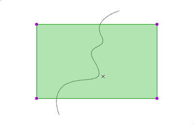

Gibt es eine Möglichkeit, eine Freifläche/ Decke entlang eines Linienzuges/ einer Polylinie oder einer Spline zu splitten? Das Splittwerkzeug läßt nur ein Splitting entlang einer Geraden zu.

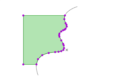

Splitten nicht, aber mit dem Zauberstab die eine Seite der Polylinie abziehen.
Dupliziere vorher die Fläche, dann einmal linke und einmal rechte Seite abziehen.
Probleme gibt es mit Bemassungen und vorhandenen Solidelementbefehlen, wäre aber beim Splitten auch nicht besser..

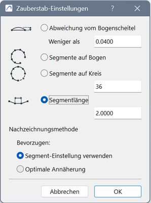

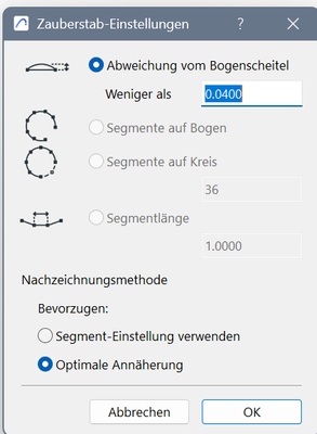

Beim Zauberstab lohnt es sich, die verschiedenen Einstellungsmöglichekeiten auszuprobieren (In der Schweiz unter Menü/Optionen/Zauberstabeinstellungen...). Standardmässig ist die Abweichung vom Bogenscheitel mit weniger als 4cm definiert, was bei sehr kurvigen Splines zu unzähligen Punkten auf der Abzugskante führt.
Bei Freiflächen reicht aber in der Regel eine regelmässige Segmentteilung mit 2m Segemntlänge
