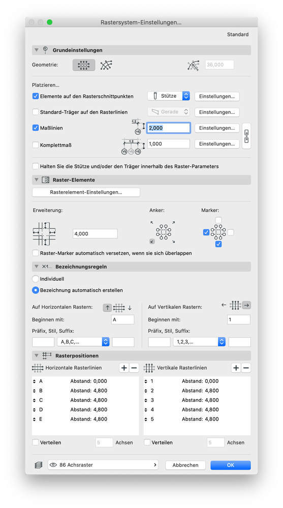

Wenn Sie ein Raster in Archicad platzieren, können Sie zugleich auch andere Elemente platzieren.
Sie rufen das Rastersystem über folgenden Weg auf: Planung > Rastersystem
Es öffnet sich das Fenster zu den Rastersystem-Einstellungen, in dem Sie als erstes die Wahl der gewünschten Geometrie festlegen, gefolgt von der Angabe der zu platzierenden Elemente und deren Typ - in unserem Fall Stützen.
Über den Einstellungen Button können Sie die Stützeneigenschaften anpassen.
Bei Bedarf sind weitere Optionen zur Anpassung möglich, wie z.B. die Angaben zu den Raster-Elementen, Bezeichnungsregeln oder Rasterpositionen.
Mit nur wenigen Klicks erhalten Sie so ein komplettes Raster-System mit platzierten Stützen in den Knotenpunkten, ohne umständlich jede Stütze einzeln setzen zu müssen.
Nachträglich können Sie mit Hilfe des Element-ID-Manager die IDs der Stützen durchnummerieren lassen, sodass diese für jedes Element eindeutig bezeichnet werden.
