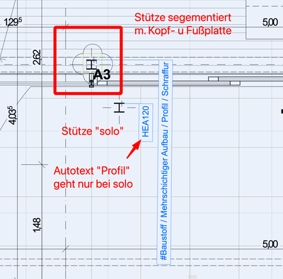

Hallo zusammen,
ich versuche gerade mit den rudimentären Mitteln von Archicad ein paar Stahlbauteile so zu erstellen, dass es beim nun anstehenden Datenaustausch nicht den Anschein erweckt, ich wäre im Vorpraktikum; d.h. zumindest Anschweißteile wie Kopf- und Fußplatte- als eigene Segmente bei Stützen, von Streifen u.dgl. etc. mal ganz zu schweigen. Stahlbauverbindungen sind offensichtlich in der Rubrik "Winner-of-the-not-my-job-Award" angesiedelt.
Problem ist nicht das Erstellen des Bauteils, sondern (für mich zumindest) die Beschriftung: Die Stützen bestehen im mittleren Segment aus den Standardprofilen- z.B. HEB 120 oder was auch immer. Das Profil soll angeschrieben werden mittels Etikett. Das geht mit Autotext aber nur (>> Profil) solange das Profil solo/ laienhaft steht, ohne irgendetwas dran.
- Wie macht ihr sowas? Manuell ja wohl kaum.

Mahlzeit allerseits.
Ich bin bezgl. der Beschriftung im Grundriss auf die Lösung gekommen. Es geht.
Und zwar wenn man mit ausgewähltem Etiketten-Werkzeug die Stütze/ den Träger im Grundriss anfährt (nicht auswählen!) >> es wird zunächst in der blauen Elementinfo je nachdem Stütze oder Träger angezeigt. Mit TAB kann man auf Segment umschalten. Dann kann dieses mit Autotext z.B. #Profil beschriftet werden.
Selbe Vorgehensweise auch im Schnitt.

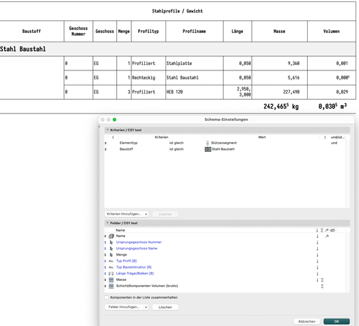

Also fürs Gewicht nutze ich diese rudimentäre Komponentenauswertung:
Das ganze ist aber insofern verbuggt, als dass nur Segmente ausgewertet werden können. Wenn man versucht, die gesamte Stütze als ein Element auszuwerten, kommen die Segmente trotzdem mit. Jaaaa, auch wenn man sie explizit ausschließt 😉
Daher einfach gleich direkt die Segmente (nur diese, ohne "Stützen" als Ganzes funktionuckelt hingegen...) – wenn's nur ums Gesamtgewicht geht, reicht mir das.
Die Felder mit "[B]" im Namen sind eigene Berechnete Eigenschaften.

Hallo Lucas,
soweit vielen Dank. Laut der Liste auf deinem Bild rechnet AC demnach das Volumen (intern vllt noch mehr Kommastellen?) mit ca 7.850 kg/m3 (0,029*7850 passt nicht ganz). Wenn ich stichprobenartig das Tabellengewicht von 27,4 kg/m beim HEB120 mit den verschiedenen Möglichkeiten deiner beiden Stützenlängen berechne für die 3 Stück HEB120, passt das nicht, egal wie. Das sind grad mal drei Teile u ich komm auf erhebliche Abweichungen. Was fehlt da dann bei einer ordentlichen Stahlhalle? Nicht sehr erbaulich.
Aber dass nur die Profilbezeichnung nicht segmentierte Stützen/Träger ausgegeben werden kann .., weiß nicht, was ich dazu sagen soll?!

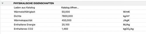

Naja, das kommt schon hin. Archicad hatte eine falsche, etwas zu niedrige Rohdichte drin. Das habe ich jetzt mal noch korrigiert. Was dann noch fehlt sind die Ausrundungen, die ich in meinem HEB120er nicht modelliert habe. Dadurch ergibt sich etwas weniger Gewicht. Entweder man modelliert es tatsächlich, oder ermittelt mal einen Beiwert, den man zum Schluss noch multipliziert für ein realistischeres Gewicht.
