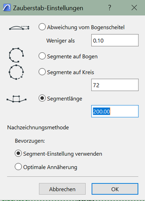

Ja, sofern Höhenlinien vorhanden sind, ist diese Methode im Entwurf nach wie vor sinnvoll. XYZ-Daten sind bei uns oft sehr detailliert (2 oder sogar 0,5m Raster), da wird bei grossen Grundstücken das Modell schnell ziemlich träge.
Der Detaillierungsgrad lässt sich übrigens in der im Video gezeigten Methode beeinflussen. Bevor man die Splines mit dem Zauberstab abgreift (ab Min. 10), kann die Zauberstabeinstellung verändert werden. Statt Optimale Annäherung brauche ich hier meist die Segmentlänge, z.B. 2.00m
Aber nicht vergessen, die Einstellung anschliessend wieder zurückzustellen 😉
