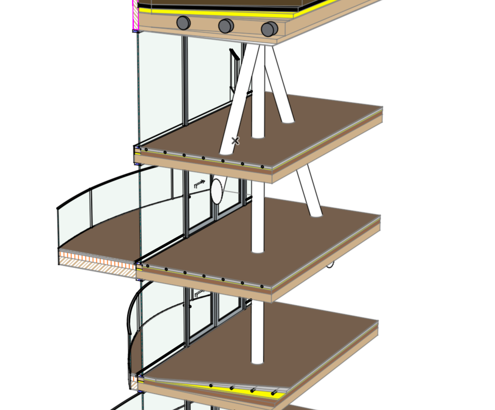

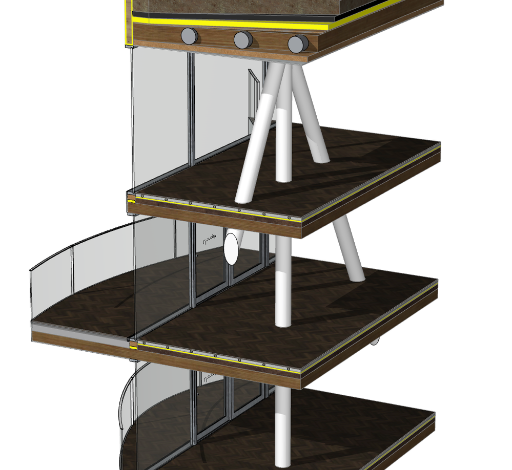

Ich versuche, ein 3D-Dokument zu erstellen, aber die Glastransparenz nimmt alle Schatten und Farben weg.
Gibt es eine Möglichkeit, das zu ändern? Ist es irgendwie möglich, ein 3D-Dokument zu erhalten, das genau wie in der generischen 3D-Perspektive aussieht, oder das 3D-Objekt als Vektor-PDF-Datei zu speichern?
Als Referenz habe ich zwei Bilder als Anhang hochgeladen.
Bildschirmfoto 2024-04-09 um 21.25.25.pngBildschirmfoto 2024-04-09 um 21.26.18.png

(Erst vor kurzem gab es hier eine Diskussion zu der Thematik... bei der es darauf hinauslief, das komplett transparente 3D-Dokument mit dem "schönen" Bild aus der 'Hardwarebeschleunigung' zu kombinieren...

Es gilt dort das gleiche wie in Ansichtsdarstellungen: Es gibt keine echte Teiltransparenz.
Also, entweder opaqué mit in den Vordergrund gebrachten Kantenlinien, oder 100% Transparenz bei entsprechender Oberflächenmaterial-Einstellung.
Und wenn du eine Vektor-basierende räumliche Darstellung hast... dann bekommst du auch ein Vektor-PDF
Weiß nicht, ob die das jetzt irgendwie weiterhilft 😉

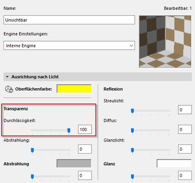

Danke für die Antwort..Habe es nicht so genau verstanden aber du meinst jetzt , dass ich zum Beispiel für für Glass 100% Transparenz einstellen soll, damit ich die hinterlegende Farben sehen kann? Was heißt " opaqué mit in den Vordergrund gebrachten Kantenlinien" ? Wie kann ich das machen?
snow
Ja...
Probier mal ein Glas mit so einer Einstellung:
