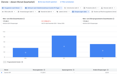

Wie schaut es mit der Finanzierung - den auflaufenden Kosten damit so aus?  Wenn ich da Claude als Agent drüberlaufen lasse, muss das doch deutlich aufwändiger für die KI sein als einfache Diskussionen über einen simplen Textaustausch.
Bis dahin hatte ich nur die Kostenfreien Möglichkeiten. benutzt aber hier begann ich Probeweise mal mit der Bezahlversion herumuzuexperimentieren (ob dies besser ginge als die Gratisversionen - und  - Ja, teilweise gings damit besser, aber noch lange nicht vollkommend befriedigend)
Hier mal meine ersten Versuche mit Gemini - Paid API:
Dabei wollte ich eigentlich nicht zuviele Kosten für so ein "Hobby-Projekt" aufwenden.

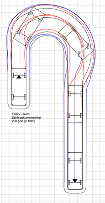

So, ich habe zusammen mit CC ein Schleppkurven-Objekt für den Norm-PKW entwickelt. Auch wenn CC das heavy lifting gemacht hat, habe ich trotzdem viel über Schleppkurven bzw. die Mathematik dahinter gelernt. Und jetzt verstehe ich auch, warum Schleppkurven als GDL-Objekt eine ziemlich schlechte Idee sind: die Berechnung der Kurven erfolgt über Differentialgleichungen, die in GDL natürlich nur Abschnittsweise und über Arrays gelöst werden können. Je feiner die Abschnitte, desto mehr Gleichungen müssen gelöst werden und desto größer werden die Arrays. Und man braucht halt für jede Fahrzeugecke eine eigene Differentialgleichung und das für jeden Abschnitt, also von Wendepunkt zu Wendepunkt. Da der Aufwand linear skaliert, kann man die Anzahl der Berechnungen durch breitere Abschnitte stark reduzieren.
Hier mal die genormte Schleppkurve und meine Schleppkurve übereinander gelegt. Die sind eng beieinander, die roten Linien zeigen aber, dass der Toleranzbereich ausgeschöpft ist, d.h. das ist die engste, mögliche Kurvenfahrt.
