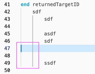

Hallo zusammen,
Man kann im GDL Editor über die Tab-Taste die Befehle gruppieren.
Wie kann man die "gruppierte" Tab Zeile wider löschen, dass diese wieder "eigenständig" ist ?
PS:
"Gruppierte" Befehle dient nur als Editor Übersicht, oder hat das noch Einfluss auf die Programmierung eines Objekts?

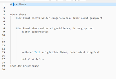

jonasm
Also die "Gruppierung" ist die Abbildung der Einrückungen.
Die "Gruppierung" taucht auf, sobald es weiter eingerückte Elemente (TAB) gibt und läuft solange wie die aktuelle Einrückung nicht durch ein weniger eingerücktes Element "beendet" wird (SHIFT + TAB)
Auf das Skript selbst hat die Einrückung meines Wissens nach keinen Einfluss, ist vor allem für die Lesbarkeit.

Andreas81ch
Wie kann ich dann eine leere Zeile erstellen (Bei dir nach Zeile 19 "Ende der Gruppierung")?
Er nimmt die Gruppierung dann weg, aber wenn man Enter drückt, kommt die Gruppierungslinie immer mit.
Mit Backtaste kann man die Tabs auch zurückstellen;
>> Resp. Zeile 20 leer, Zeile 21 neuer Befehl.
Danke im Voraus.

jonasm
Ich würde sagen das geht nicht, aber ich weiß auch nicht ganz wozu das nötig wäre.

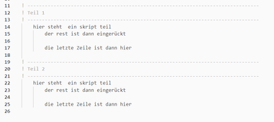

Um das Skript zu sortieren funktioniert ja sowas ganz gut:
