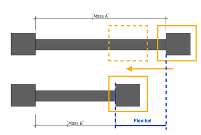

Hallo zusammen,
Habe mich schon viel mit GDL befasst, aber noch nicht bei allem. Ist sehr viel zu lernen und ist komplex....
1)

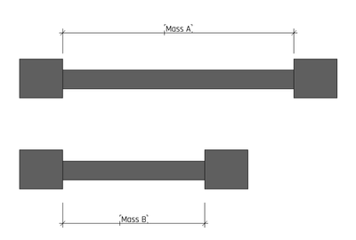

Meine Frage ist (Bild unten), wie man bei einem erstellten Objekt die Länge anpassen kann (Beispiel Mass A und B).
2)
2. Frage betrifft flexible Hotspots die man nehmen und verschieben kann, trotz allen Tutorials bin ich immer noch nicht auf einen grünen Zweig gekommen, wie man dies programmieren muss. Es gibt schon paar GDL Beispiele mit Script, aber ich check es einfach immer noch nicht ganz.... (Graphical editing hotspot2 2D und hotspot 3D).
Danke im Voraus für eure Hilfe!

und jetzt kommt der flexible Teil:
Du musst dich entscheiden, ob du die Flexibilität in die Koordinaten des Polys packst oder über Koordinatensystemtransformation gehst. Einfacher ist wahrscheinlich ersteres. Da kannst du auch ein ganz dünnes Brett bohren und die Gesamtabmessung (Breite des Objektes) für die Flexibilität nehmen. Dann brauchst du gar keinen beweglichen Fangpunkt.
breit2 = a-2*breit1
dick2 = 0.04
versatz2 = (dick1-dick2)/2
poly2_b{5} 4, 3, 0, 3, stiftV, 0,
0, 0, 1, 0, 0, 1, 0,
breit1,versatz2,sts,
breit1+breit2,versatz2,sts,
breit1+breit2,versatz2+dick2,sts,
breit1,versatz2+dick2,-1
add2 breit1+breit2,0
0,0,sts,
breit1,0,sts,
breit1,dick1,sts,
0,dick1,-1
del 1
Wenn du jetzt noch eine Zeile änderst, ist es ganz flexibel:
dick1 = b
Ich habe eben gesehen, dass bei deinen Koordinaten was nicht stimmen kann und ich auch einen Fehler im letzten Post habe. Ich korrigiere das mal eben. Und die Dicke der Abschnitte musst du so machen, wie du es haben willst.

Resp. flexibles Mass zwischen Mass A und Mass B (beim vorherigen Bild Beispiel).

Wo müsste ich jetzt via Parameter die Zahlen anpassen oder ändern, um eben ein Objekt zu erstellen, wo dieser Mittelbalken eine flexible Länge hat?

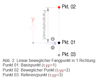

Guckst Du hier:
https://www.selfgdl.de/2d-elemente-2/eingabesteuerung/hotspot2/
Das mit den flexiblen Hotspots ist im Grunde ganz einfach. Vorher aber etwas Mathematik: jeder Hotspot ist ein ein-dimensionaler Vektor, d.h. er hat einen Startpunkt (Basispunkt, Typ=1), eine Richtung (Typ=3) und eine Länge (der Punkt, der sich bewegt, Typ=2).
Typ 1: Linear beweglicher Punkt: Basispunkt
Typ 2: Linear beweglicher Punkt: Beweglicher Punkt
Typ 3: Linear beweglicher Punkt: Referenzpunkt (immer verborgen)
Hier die entsprechende Grafik
Was zunächst etwas verwirrend ist, ist, dass der Richtungspunkt (Referenzpunkt) in die entgegengesetzte Richtung schaut. Das ist aber nur Konvention.
Nehmen wir an, Du willst einen Punkt auf der X-Achse verschieben und der Hotspot soll auf x=1 und y=0 liegen. Dann liegt (z.B.) der Basispunkt auf (0,0) und der Referenzpunkt (Richtung des Vektors) auf (-1,0). Der Referenzpunkt kann auch auf -10 oder auf -0.01, wichtig ist nur, dass er im Koordinatensystem links vom Basispunkt liegt (wenn der bewegliche Punkt rechts vom Basispunkt ist).
Beispiel: Du hast eine Variabe hotspotX vom Typ real (Gleitkommazahl). In dieser Variable soll die Position des Hotspots auf der X-Achse gespeichert und der Hotspot angezeigt werden. Die Befehlsfolge zur Erzeugung dieses Vektors ist dann:
Funktionsbeschreibung:
!HOTSPOT2 x, y [, ID_nummer [, parametername_edit [, typ [, parametername_palette [, "Eigene Beschreibung"]]]]]
ID_nummer=1
HOTSPOT2 0, 0, ID_Nummer, hotspotX, 1 !Basisfangpunkt,
ID_Nummer=ID_Nummer+1
HOTSPOT2 0, hotspotX, ID_Nummer, hotspotX, 2 !beweglicher Fangpunkt
HOTSPOT2 0,-1, ID_Nummer, hotspotX, 3 !Referenzrichtung
Die ID_Nummern zählst Du einfach stumpf hoch. Archicad merkt sich das intern. Du selbst musst das nicht wissen, welche ID's zu welchem Hotspot gehören. In der Hotspot-Funktion wird nämlich Deine Variable hotspotX geändert und nachdem die Routine abgelaufen ist, steht die X-Position in der Variable.
Wenn sich der selbe Punkt auch in die Y-Richtung bewegen soll, machst Du das Gleiche, nur für die Y-Achse.
Aber lies der oben verlinkten Artikel durch. Danach ist es Dir ganz bestimmt klar. Es ist nicht kompliziert, nur viel Aufwand. Den bekommst Du aber z.B. über ein Koordinaten-Array und eine Schleife gut in den Griff.
