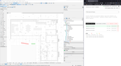

torben_wadlinger
Änderungsverfolgung in Archicad 26 mit farblicher Kennzeichnung der geänderten Bauteile. Funktioniert projektweise, über einen errechneten Hash. Dauert bei diesem Projekt weniger als eine Sekunde.

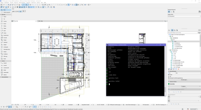

torben_wadlinger
Und das hier ist für alle, die schon immer eine Kommandozeile in Archicad haben wollten (Video im Anhang)...
