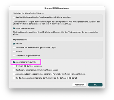

Mh, eigentlich nüscht! Schaut alles gut aus, – und – ich kann das hier bei mir nicht nachstellen....
Erst recht nicht, wenn man dem Basispunkt den 128er Flag mit beigibt – denn dann sollte er ja gar nicht mehr zu sehen sein.
Dein Code, um ein line2 0, 0, A, 0 erweitert, gibt mir brav das hier im Vorschaufenster:
Also alles gut, genauso wie von dir gewollt.
Bedeutet: kann nur drei Möglichkeiten geben:
  • Du hast doch noch im Code irgendwo einen Hotspot2 auf (0, 0)
  • du hast im "2D-Symbol" (GDL-Editor, nicht 2D-script) etwas gezeichnet,
  • du hast in den Kompatibilitätsoptionen "Automatische Fixpunkte" angemacht.
Eins davon muss die Ursache sein 😄
