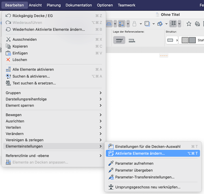

Sie können unterschiedlichen Elementen die gleichen Eigenschaften zuweisen. So können Sie beispielsweise den Bauteilen, die sich aktuell auf unterschiedlichen Ebenen befinden, die selbe Ebene zuweisen.
Aktivieren Sie dazu alle betreffenden Elemente. Dann gehen Sie in der Menüleiste auf Bearbeiten > Elementeinstellungen > Aktivierte Elemente ändern...

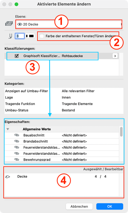

Im sich öffnenden Menü können Sie dann die Eigenschaften für die aktivierten Elemente festlegen.
    1. Ebene: Hier kann die gewünschte Ebene der Elemente ausgewählt werden.
    2. Farbe der enthaltenen Fenster/Türen ändern: Aktivieren Sie dieses Kästchen, um auch die Stiftfarbe der in allen ausgewählten Wänden enthaltenen Fenster und Türen zu modifizieren. Ansonsten behalten die Öffnungen ihre Stiftfarben bei.
    3. Klassifizierung: Wenn Sie dieses Kästchen aktivieren, kann die Klassifizierung (und deren Eigenschaften) der Elemente verändert werden.
    4. Ausgewählt/Bearbeitbar: Hier wird die Anzahl der Elemente eines jeden Typs angezeigt, die im Grundriss bzw. im 3D-Fenster ausgewählt worden und bearbeitbar sind.
Bestätigen Sie Ihre Eingaben abschliessend mit OK.
