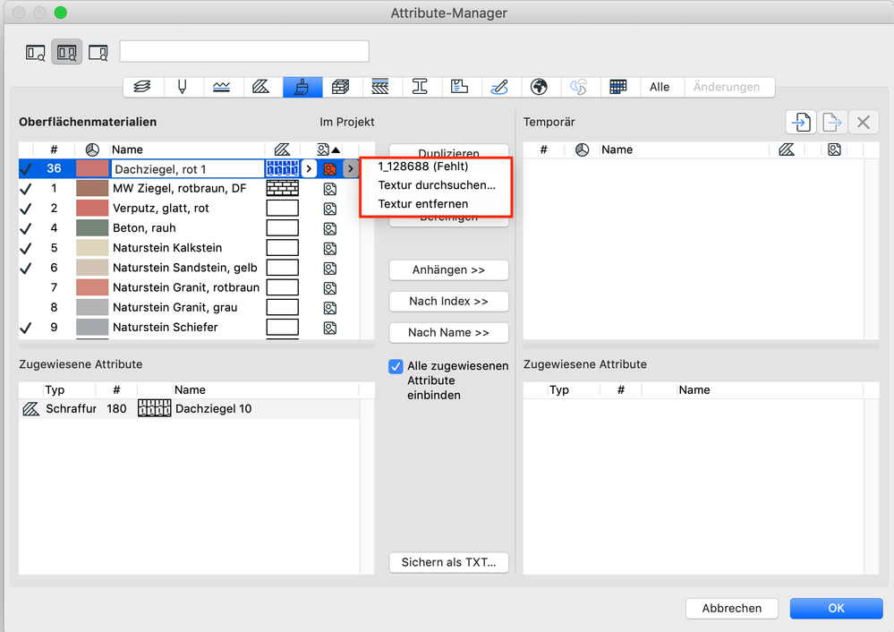

Fehlende Texturen von Oberflächenmaterialien
Fehlt die Textur in einem Oberflächenmaterial wird diese im Attribute Manager mit einem roten Icon gekennzeichnet und kann dort direkt ersetzt, gesucht bzw. gelöscht werden.

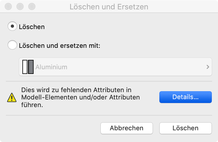

Löschen von Attributen
Werden Attribute gelöscht kann dies in z.B. bereits platzierten Elementen zu fehlenden Attributen führen.
Löschen Sie Attribute, können Sie nun sich vorab anzeigen lassen, ob und in welchen Bauteilen dies evtl. zu fehlenden Attributen führen kann.
  1. Ein Baustoff wird gelöscht
  2. Der Hinweis erscheint Dies wird zu fehlenden Attributen in Modell-Elementen und/oder Attributen führen.
  3. Mit einem Klick auf Details wird eine Liste der Elemente mit fehlenden Attributen angezeigt
  4. Durch klicken auf Details im Browser anzeigen  wird eine detaillierte Liste im Browser Fenster geöffnet.
Wären beim Löschen von Attributen, Elemente betroffen, kann dieser Vorgang entweder direkt abgebrochen oder unter dem Tab Änderungen widerrufen werden.
