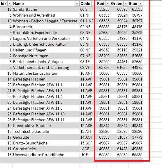

Hallo,
weiß jemand wie der RGB code beim export vom Attribute Manager zustande kommt ?
Es wird für Rot, Grün, Blau jeweils eine fünfstellige Nummer ausgegeben.
Wie kann ich Diese in die "reguläre" dreistellige RGB transformieren bzw. übersetzen ?

((Fünfstellige Nummer plus 1) geteilt durch 256) minus 1)
Stefan - AC ...-29GER, WIN11
runxel
65535 ist der maximale Wert eines vorzeichenlosen 16-Bit-Integers (2^16-1).
Ich nehme mal an, dass du Werte 1↔255 haben willst. Also einfacher Dreisatz 🙂

Bitshifting nach rechts in excel
BITRVERSCHIEB(Zahl;Anzahl der Bits um die verschoben werden soll)
