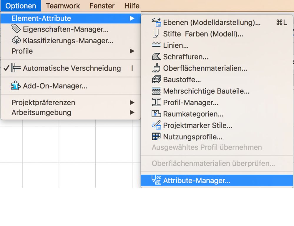

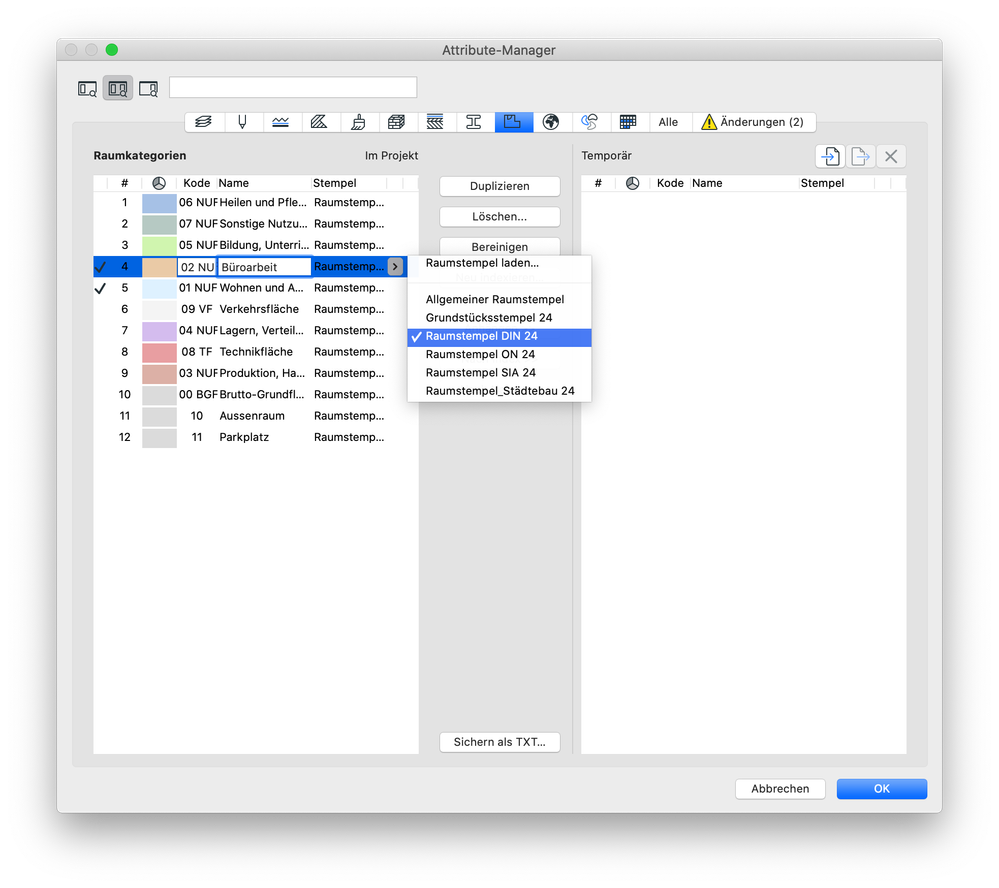

Mit dem Attribute-Manager organisieren Sie ihre Attribute. Hier können Sie aufräumen, überflüssige Attribute entfernen, doppelte löschen und Attribute aus anderen Dateien dazuladen.
Wo finde ich diesen Befehl?

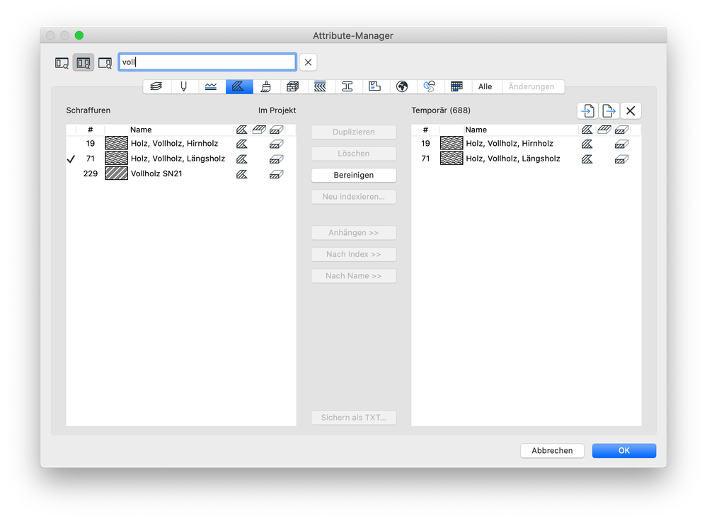

Suchen
- Laden Sie ein weiteres Projekt in den Attribute-Manager (rechts oben)
- Über die Suche (oben links) können Sie im aktiven Projekt, in beiden oder im geladenen Projekt suchen
- Sie können grundsätzlich auch immer mehrere Attribute auswählen und bearbeiten
- Im unteren Bereich werden die verwendeten Attribute angezeigt. Ein Doppelklick darauf bringt zu den jeweiligen Attributen (z.B. von Baustoff zu Oberflächenmaterial)
- Sie können Attribute aus anderen Projekten nach Name oder nach Ordnungszahl (index) dazuladen bzw. überschreiben

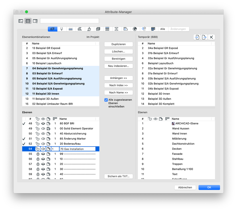

Ebenen
- Löschen Sie nicht benötigte Ebenen
- Benennen Sie Ebenen um
- Duplizieren Sie Ebenenkombinationen
- Ändern Sie die Sichtbarkeit und Verschneidungszahl von einer Ebene in mehreren Ebenenkombination auf einmal

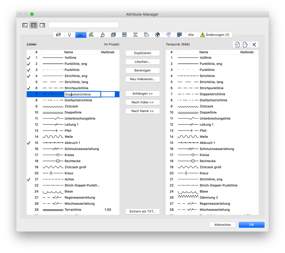

Linien
- Löschen Sie nicht benötigte Linienarten
- Löschen und ersetzen Sie Linienarten

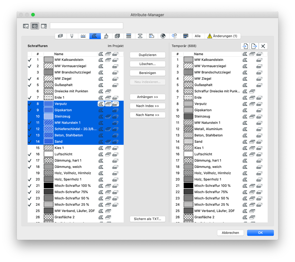

Schraffuren
- Löschen und ersetzen Sie Schraffuren
- Definieren Sie gleichzeitig mehrere Schraffuren (Zeichnungsschraffur, Deckschraffur, Bauteilschraffur)

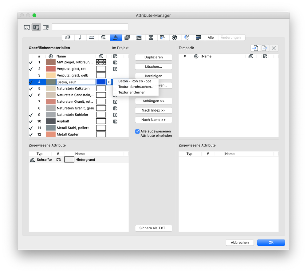

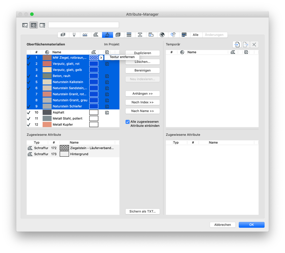

Oberflächenmaterialien
- Löschen und ersetzen Sie Oberflächenmaterialien
- Weisen Sie die Schraffur zu
- Öffnen Sie mit einem Doppelklick im unteren Feld die Schraffuren
- Überprüfen und löschen Sie Texturen
- Löschen Sie in einem Schritt alle Texturen

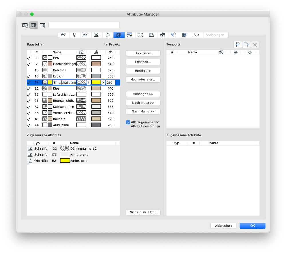

Baustoffe
- Löschen und ersetzen Sie Baustoffe
- Weisen Sie Schraffuren und Oberflächenmaterialien zu
- Ändern Sie die Verschneidungspriorität
- Öffnen Sie mit einem Doppelklick im unteren Feld die verwendeten Attribute

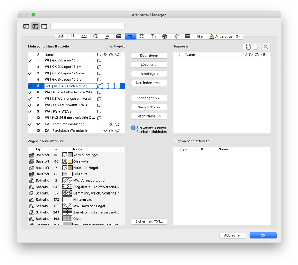

Mehrschichtige Bauteile
- Löschen und ersetzen Sie Aufbauten
- Weisen Sie den Typ zu (Wand, Unterzug, Dach, Schale)

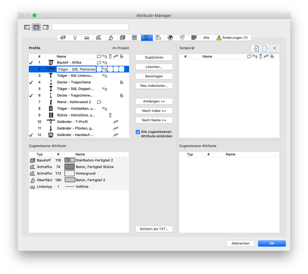

Profile
- Löschen und ersetzen Sie Profile
- Weisen Sie den Typ zu (Wand, Unterzug...)
Räume
- Weisen Sie den Raumstempel zu
- Duplizieren und löschen Sie Raumkategorien

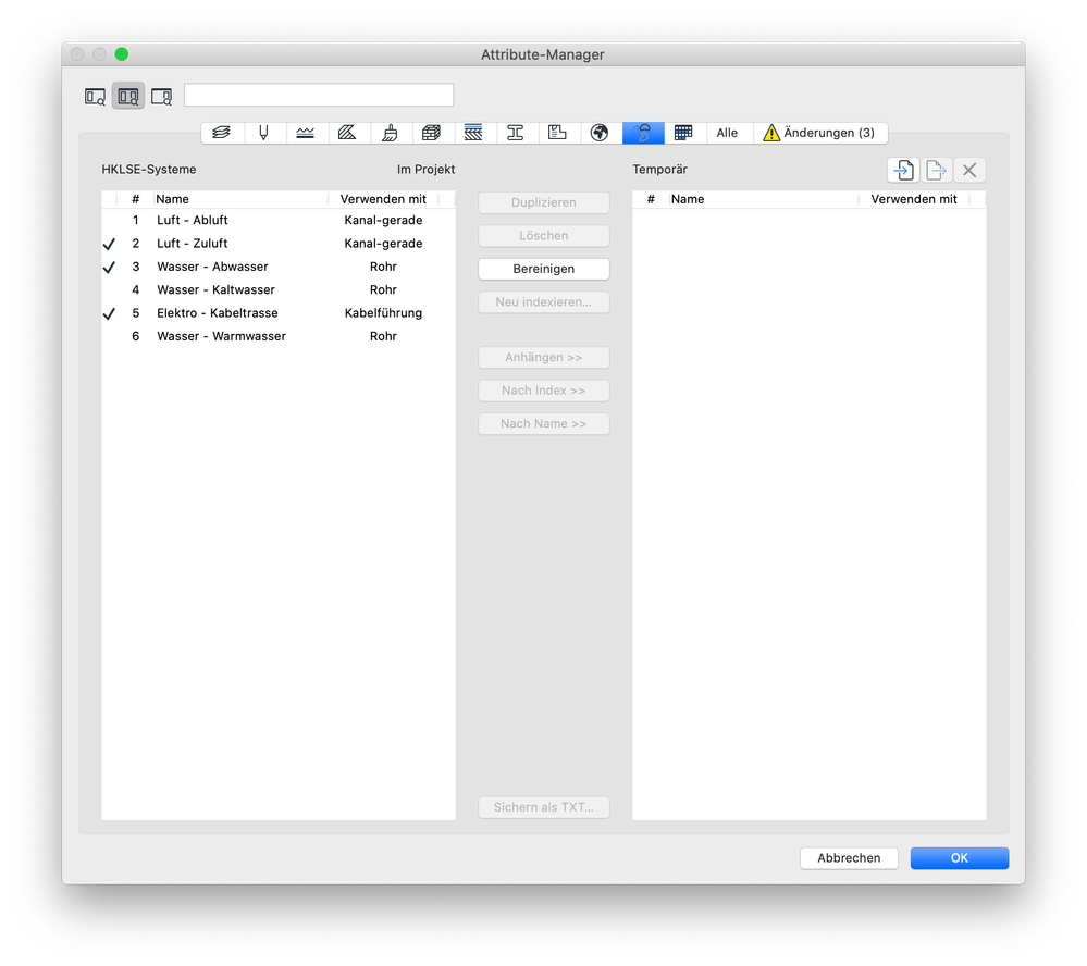

HKLSE-Systeme
- Ab Archicad 24 ist der HKLSE-modeller fester Bestandteil von Archicad
- Benennen Sie hier die System um oder duplizieren Sie welche

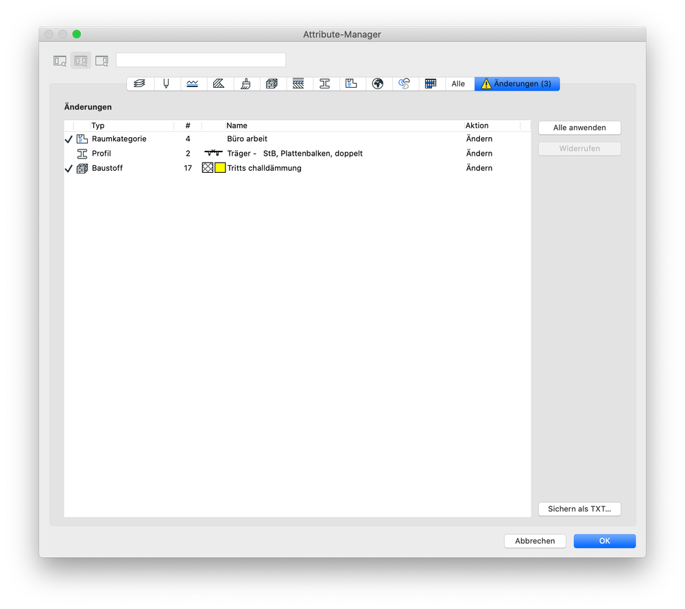

Änderungen
- Alle Änderungen werden hier aufgelistet
- Sie können einzelne Änderungen rückgängig machen
- Nach dem Durchführen der Änderungen, können Sie im Attribute-Manager weiter arbeiten
