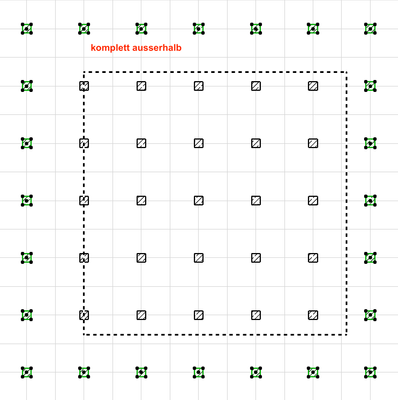

In Archicad können Sie mit Hilfe des Markierungsrahmens als Kriterium in einem festgelegten Bereich Suchen & aktivieren anwenden. Nachdem der Markierungsrahmen über den gewünschten Bereich aufgezogen wurde, wird dieser automatisch als Kriterium hinzugefügt. Sie haben dann verschiedene Möglichkeiten, diesen Bereich zu nutzen.

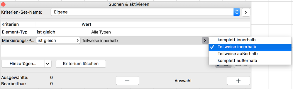

Beim Suchen & aktivieren können Sie die Auswahl der Elemente in den Kriterien wie folgt filtern:
    • komplett innerhalb
    • teilweise innerhalb
    • teilweise außerhalb
    • komplett außerhalb
  • Im 3D-Fenster können Sie über die Filter-Einstellungen den Bereich definieren (innerhalb oder außerhalb), der dargestellt werden soll und ob die Elemente mit dem Markierungsrahmen geschnitten werden sollen.
  • Diese Auswahl wird auch im 3D-Ausschnitt mitgespeichert, sodass Sie darüber z. B. Teilbereiche für eine 3D-Darstellung oder BIMx erzeugen können.
Hinweis:
Wird der Markierungsrahmen über Esc aufgehoben, dann verschwindet das Kriterium automatisch aus Suchen & aktivieren.
Wenn der Markierungsrahmen in einem Kriterien-Set gesichert ist, aber kein Markierungsrahmen aufgespannt wurde, dann ist das Markierungsrahmen-Kriterium ausgegraut und kann nicht verwendet werden. Es muss folglich erst ein Markierungsrahmen aufgespannt werden, um die Option nutzen zu können.
