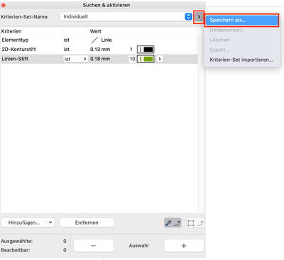

In der Suchen & aktivieren-Palette ist es möglich, vorab die Anzahl der entsprechenden Kriterien für ein bestimmtes Element einzuschränken.
Das erleichtert die Auswahl der relevanten Kriterien, um ein bestimmtes Element zu finden.
Öffnen Sie die Suchen & Aktivieren Palette unter Bearbeiten > Suchen & aktivieren.
Im Anschluss mit der Pipette (alt-Taste) auf den gewünschten Element-Typ, z.B. Linie, im Grundriss klicken.
Danach stehen Ihnen die Kriterien zur Verfügung, die für den entsprechenden Element-Typ möglich sind.
Bei der Auswahl der so bereitgestellten Kriterien, können Sie durch Mehrfachauswahl die gewünschten Kriterien in einem Schritt hinzufügen.
- Windows: Mausklick mit gehaltener Strg-Taste
- MAC OS X: Mausklick mit gehaltener CMD-Taste
Zum Schluss muss lediglich mit einem Klick auf den Plus-Button die Auswahl bestätigt werden und die gewünschten Elemente werden in der jeweiligen Sicht aktiviert.
Um das erstellte Kriterien-Set zu sichern klicken Sie oben rechts auf den Pfeil.
So läßt sich das Kriterein-Set auch Exportieren/Importieren um es auch in anderen Projekten zu verwenden.
Befinden Sie sich in einem Teamwork-Projekt, können Sie Kriterien-Sets für alle Beteiligten zu Verfügung stellen oder nur für Sie selbst.
Weiter Möglichkeiten der Element Auswahl finden Sie in diesem Beitrag.
