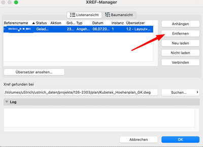

Verwaiste XRef?
Peter, ich hab das mal nachgestellt, weil ich zufällig grad selber am rumprobieren bin bzgl. Handling Lageplandaten des Geoemters.
Ablage/ Externe Daten/ XRef-Manager mal öffnen, ob die Datei noch angebunden ist.
Wenn's Mädle die Daten von Hand gekillt hat, isch´s it guet.
Wenn die XRef noch da ist, kann diese über den XRef-Manager entfernt werden.
Wenn nicht, versuch die (logischweise selbe) DWG/ DXF nochmals einzulesen als XRef; dann kommen die selben Layer mit (sollte zumindest so sein).
Dann kann wiederum über den XRef-Manager gelöscht werden.

Xref-Ebenen sind immer "extra" und können nicht so leicht gelöscht werden.
Das hat durchaus seinen Sinn…
…denn man verwendet Xref ja dann, wenn man Änderungen verhindern und evtl. mal aktualisieren will.
Will man später die Xref-Referenzierung und Zusammengekörigkeit auflösen… um die Zeichung doch im Projekt zu bearbeiten, geht das im XREF-Manager über 'verbinden' ... hab' ich gelernt. (Danke in diesem Zusammenhang nochmals an @Benjamin Guelden !)
