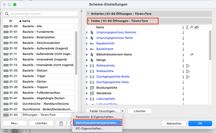

  • Erstellen Sie ein neues Schema
  • Gehen dann auf den Bereich Felder....

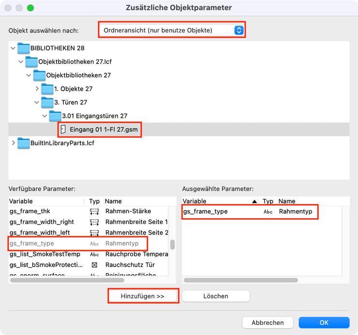

  • Dort können Sie neben dem Hinzufügen Button auf den kleinen Pfeil klicken und Bibliotheksparameter... anwählen.
  • Es öffnet sich neues Fenster, in dem Sie im oberen Bereich für Objekt auswählen nach: auf Ordneransicht (nur benutzte Objekte)« auswählen
  • In der Baumstruktur gehen Sie zum gewünschten Objekt und aktivieren es.
  • Dort wird dann im Bereich Verfügbare Parameter eine Liste angezeigt, die Sie durch einen Klick auf den Tabellenkopf Name alphabetisch darstellen lassen können.
  • Suchen Sie nach Rahmentyp und klicken den Button Hinzufügen, damit der Parameter zu den ausgewählten Parametern übertragen wird.

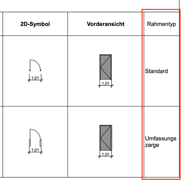

  • Als Ergebnis erhalten Sie eine Auswertung, bei der die Bezeichnung des, in den Türen definierten Rahmentyps, angezeigt wird.
  • Über diese Vorgehensweise können Sie auch noch weitere Parameter hinzufügen
