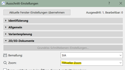

wir haben ein Projekt im Büro und ich würde gerne ein Plankopf erstellen weil die Vorgängerin sehr viel manuell gemacht hat und ich absolut kein Fan davon bin.
Wir haben in einem Projekt mehrere Häuser und ich würde gerne das Schwarmwissen fragen wie ich das am besten im Plankopf darstellen kann?
Ich will nämlich nicht jedes mal eine Textbox ändern wenn die Grundrisse im Layout anders sind.
Also wir haben 6 MFH und ich würde gerne das ich mit Autotext im Plankopf angeben kann welches Haus es im Plan ist.
Wie löse ich das am besten?

Hast du's mit dem Autotext  'Zeichnungsname' schon probiert?
Intuos
Ich finde gerade den Unterschied nicht zwischen Layoutname und Zeichnungsname?
poeik
Champion
Ich nehme an, die 6 Häser sind im selben Projekt nebeneinander gezeichnet. Entsprechend gibt es ja eigentlich für alle nur eine einzige Zeichnung pro Grundriss, die du dann entsprechend auf einen Ausschnitt für das gewünschte Haus zusammenschneidest. Ich sehe da eigelich keine Möglichkeit,  wie AC da automatisch herauslesen kann welches Haus du gerade siehst.
Grundsätzlich wäre es möglich, für jeds Haus für jeden Grundriss einen separaten Ausschnitt zu mit entsprechendem Zoom zu machen, den du dann auch entsprechend benennst.
Dann könnte der Plankopf den Namen des Ausschnitts ausgeben. Aber ob das sinnvoll ist, wage ich zu bezweifeln. Zumal du auch hier eine gewisse Verwechslungsgefahr nicht ausschliessen kannst. Und auch so musst du die Nummer des Hauses manuell eingeben. zwar nicht im Plankopf, aber im Namen des Ausschnitts.

PS: Zeichnungsname ist der Name der Zeichnung (=Ausschnitt), die du auf dem Layout platzierst

Wo / wie suchst du denn danach? 😀
Layout... der Name, den du dem ganzen Plan gibst
Zeichnung... der / die Namen der Zeichnungen die du darauf platzierst... automatisch der Name des jeweiligen 'Ausschnitts'... kann aber auch für's Layout manuell umbenannt werden
