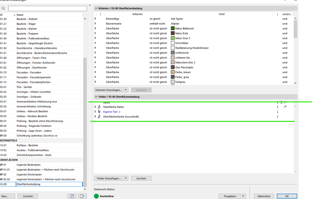

Hallo zusammen,
ich habe eine Auswertung mit den verwendeten Oberflächen erstellt mit Oberflächen Name/Eigener Text/Oberflächenfarbe(Ausschnitt). Erstens werden mir manche Oberflächen doppelt aufgeführt, obwohl gleiche Elemente zusammen gefasst werden sollen. Zweitens ist eines der Dopplungen immer laut Infofenster gesperrt und/oder liegt auf einer ausgeblendeten Ebene und ich kann dementsprechend das "eigener Text" Feld nicht anpassen. Wenn ich alle Elemente entsperre und/oder alle Ebenen sichtbar mache, passiert nichts und ich kann immer noch kein Text eingeben. Ich habe bereits rausgefunden, sobald ich das "Eigener Text" Feld aus dem Schema Einstellungen entferne wird alles einzeln angezeigt und ich kann es normal bearbeiten. Handelt es sich hierbei um einen Bug?

Hallo piasch,
ich empfehle dir Segmente auszuschließen (falls vorhanden), z.b. so:
und auf eine sinnvolle Klammersetzung zu achten. In diesem Fall würde ich testen alle Oberflächen mit Klammer zusammenzufassen. Wenn das nicht hilft. Kann dir bestimmt der Technische Support weiterhelfen.
