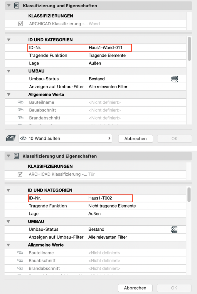

Master ID - Hotlink
Wenn Sie mit Hotlink-Modulen arbeiten, können Sie diese zusätzlich mit einer Hotlink Master-ID versehen.
Mit der Master-ID wird die Element-ID der Hotlink-Elemente erweitert.
Somit können Sie die Hotlink-Elemente im Master/Host Datei besser identifizieren und unterscheiden.
  • Um ein Hotlink Modul zu platzieren, wählen Sie unter Ablage > Externe Daten > Hotlink platzieren...
  • Wählen Sie unter Modul auswählen ein Hotlink-Modul aus, welches Sie platzieren möchten
  • Unter Hotlink-Einstellungen können Sie die Master-ID-Nr vergeben
Die Master-ID-Nr kann im späteren Arbeitsablauf vergeben oder verändert werden. Dafür gehen Sie wie folgt vor:
  • Wählen Sie das Hotlink-Modul aus
  • Wählen Sie im Menü Ablage > Externe Daten > Hotlink-Auswahleinstellungen... oder mit rechtem Mausklick Hotlink-Auswahleinstellungen...
  • Geben Sie unter Hotlink-Einstellungen die Master-ID-Nr ein
  • Bei dem jeweiligen Werkzeug finden Sie unter Klassifizierung und Eigenschaften > ID und Kategorien den Wert ID-Nr.
  • Die Master-ID wird bei dem Hotlink-Element vor die Element-ID eingefügt
Die Screenshots wurden in Archicad Version 24 erstellt
