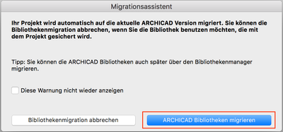

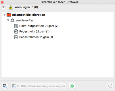

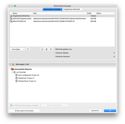

Archicad migriert die Bibliotheken automatisch und lädt die aktuelle Bibliothek inklusive der Migrationsbibliotheken.
    • Öffnen Sie die PLN-Datei mit Archicad 22
    • Archicad bietet Ihnen die automatische Bibliothekenmigration an. Dabei wird die Archicad 22 Bibliothek geladen und die passenden Migrationsbibliotheken (diese enthalten Objekte, die nicht mehr weiter gepflegt, aber noch benutzt werden können)

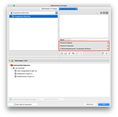

    • Überprüfen Sie das Bibliotheken-laden-Protokoll.
    • Gibt es doppelte oder fehlende Elemente?
    • Lokalisieren Sie fehlende Elemente und löschen Sie aus den geladenen bzw. eingebetteten Bibliotheken die doppelten Elemente.

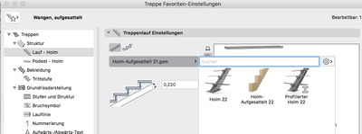

    • Wenn wie hier im Screenshot sichtbar, eine inkompatible Migration nur in den Favoriten vorliegt, müssen Sie später nur die Favoriten bearbeiten, im Modell liegen dann keine Probleme vor.

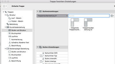

    • Wenn Sie die Favoriten öffnen, sehen Sie anhand des Fragezeichens, wo es Probleme bei der Migration gab. In diesem Fall ist die Migration inkompatibel, da die Objekte erweitert wurden und demensprechend ausgetauscht werden müssen.
    • Klicken Sie per Rechtsklick auf den Favoriten und bearbeiten Sie ihn
    • Unter Stufen und Struktur müssen Sie das 22er Objekt auswählen (auch in der Deckenspiegel-Darstellung)
    • In den Holmtreppen müssen Sie auch das 22er Objekt auswählen und einstellen
    • Bei der einfachen Treppe kann es sein, dass immer noch ein Fragezeichen dargestellt wird.
    • Schalten Sie die Struktur auf Holm und wieder zurück auf Massiv.
    • Aktualisieren Sie dann die Bibliotheken erneut.

    • Überprüfen Sie die Eingebettete Bibliothek.
    • Können Elemente gelöscht werden? Sie sehen im Protokoll, ob die Elemente platziert/genutzt werden.
    • Wie groß ist der Inhalt der eingebetteten Bibliothek?
    • ist es sinnvoll, die Objekte in einen externen Ordner zu extrahieren (wenn Sie z.B. viele Texturen geladen haben).

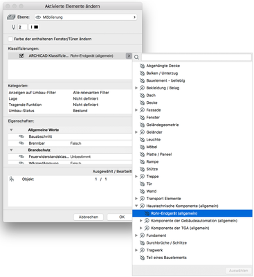

    • Nun müssen Sie einige Elemente im Projekt anders klassifizieren. Die Elemente können Sie im 3D Fenster mit Hilfe von Suchen & aktivieren... auswählen und unter Bearbeiten > Aktivierte Elemente ändern...
        • Platte / Paneel auf Fassade Paneel oder auf Geländer Paneel
        • Rohr-Endgerät (allgemein) auf eine andere passende Klassifikation
        • Treppen Auftritt auf eine andere passende Klassifikation
        • Treppen Struktur auf eine andere passende Klassifikation

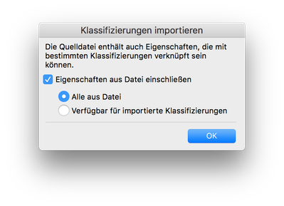

    • Schließen Sie die Eigenschaften aus der Archicad Vorlagedatei ein.

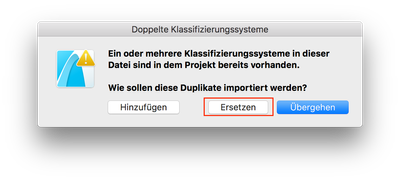

    • Ersetzen Sie das Duplikat des Klassifizierungssystems.

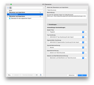

IFC Übersetzer
Die Übersetzer aus Archicad 22 wurden vollkommen überarbeitet und besitzen die neuen Features. Wir empfehlen Ihnen, diese Übersetzer zu verwenden.
Wenn Sie eigene Zuordnungen erstellt haben, sollten Sie diese behalten und vor dem Import der Zuordnungen aus Archicad 22 entsprechend umbenennen.
    • Wenn Sie ein Projekt aus Archicad 21 migrieren, sind bereits IFC Übersetzer und die Schemata vorhanden.

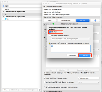

    • Löschen Sie zuerst alle IFC Übersetzer.
    • Benennen Sie den letzten verbliebenen Übersetzer um, so dass Sie ihn später als alt erkennen können.
    • Löschen Sie alle verwendeten Umwandlungs-Voreinstellungen der IFC Übersetzer (Modell-Filter, Typ-Zuordnung, Eigenschaften-Zuordnung, Geometriekonvertierung, etc) und benennen Sie das jeweils letzte Schema um, so dass Sie es später eindeutig identifizieren können.
    • Nun sollten Sie nur noch jeweils einen Übersetzer und jeweils ein Schema besitzen.

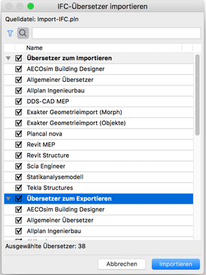

    • Importieren Sie als nächstes die IFC Übersetzer aus der Archicad 22 Vorlagendatei.
    • Über den Import Button unten wählen Sie  die Archicad 22 Vorlagedatei aus.
    • Wählen Sie die zu importierenden IFC-Übersetzer aus.
    • Klicken Sie auf Importieren
    • Löschen Sie nun auch die verbliebenen, alten und zuvor umbenannten Übersetzer und Umwandlungs-Voreinstellungen (im Beispiel alle 111 genannt) wie bereits oben beschrieben.
    • Beim Löschen des letzen Export-Übersetzers werden Sie nach dem Vorschau-Übersetzer gefragt. Weisen Sie diesen im Dialog dem neu importierten Allgemeinen Übersetzer zu.

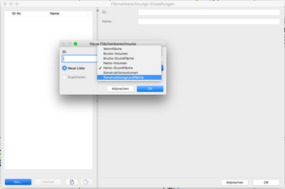

Wohn-/ Flächenberechnungen/BRI- Berechnungen
Die Wohnflächen- und Bruttorauminhaltsberechnungen sind mit Archicad 22 umfangreich überarbeitet worden. In Archicad 22 mussten Sie die Berechnung aufrufen und in ein Arbeitsblatt kopieren. Eine Aktualisierung war nicht möglich.
Mit Archicad 22 stehen Ihnen die Berechnungen im Navigator zur Verfügung. Das hat den Vorteil, dass die Berechnungen sich automatisch aktualisieren und direkt auf das Layout gelegt werden können.
Die alte Berechnung mit dem Formular aus Archicad 21 steht nicht mehr zur Verfügung.
    • Sie müssen neue Listen unter Dokumentation > Listen & Berechnung > Flächenberechnung anlegen
    • Sie können auch die Listen aus der Archicad 22 Vorlage exportieren und in Ihr Projekt importieren

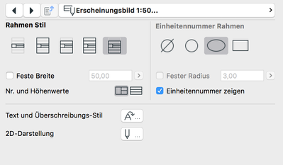

    • Die Seiten des Raumstempel wurden mit Archicad 22 neu geordnet. Sie finden den Inhalt und das Erscheinungsbild für die 3 Maßstäbe jeweils zusammen gefasst.
    • Überprüfen Sie den Rahmen und die Umrandung der Wohnungs- bzw. Einheitennummer
    • Auf der Seite Text und Überschreiben Stil finden Sie die Möglichkeit die Texte anders zu formatieren.
    • Der Raumstempel übernimmt grundsätzlich den Textstil wie oben eingestellt. Hier können Sie aber einzelnen Bereiche auswählen und anders formatieren.

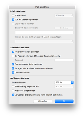

Verbesserte Sicherheitsoptionen für PDF
    • Wenn Sie PDF-Daten ausgeben, können Sie neue Sicherheitsoptionen (Passwort, Bearbeiten etc) einstellen.
