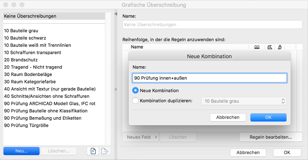

Rufen Sie die Grafische Überschreibung unter Dokumentation > Grafische Überschreibung > Grafische Überschreibungen ... oder direkt über Doppelklick auf das Icon in der Schnell Optionen Leiste.
  • Klicken Sie unten Links auf Neu.
  • Vergeben Sie einen Namen für die neue Kombination.
  • Bestätigen Sie mit OK.

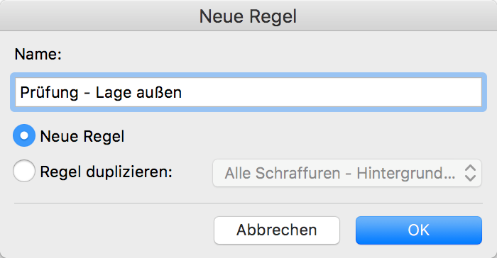

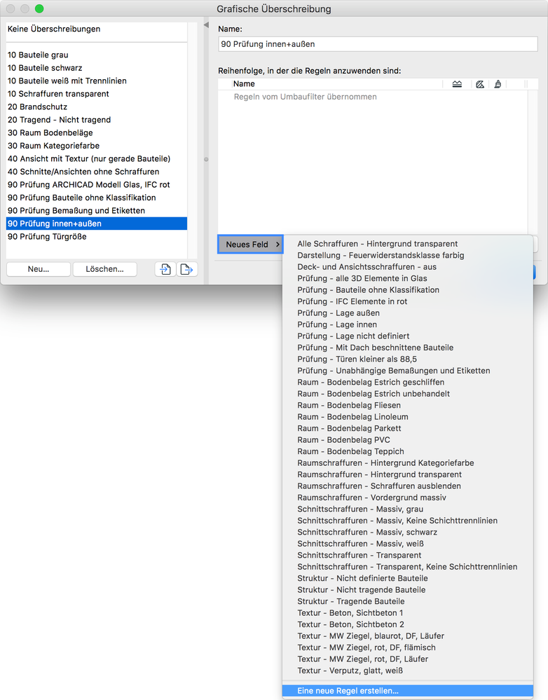

  • Klicken Sie unten Mittig auf Neues Feld.
  • Im sich öffnenden Dropdown-Menü klicken sie unten auf Eine neue Regel erstellen.
  • Vergeben Sie einen entsprechenden Namen.

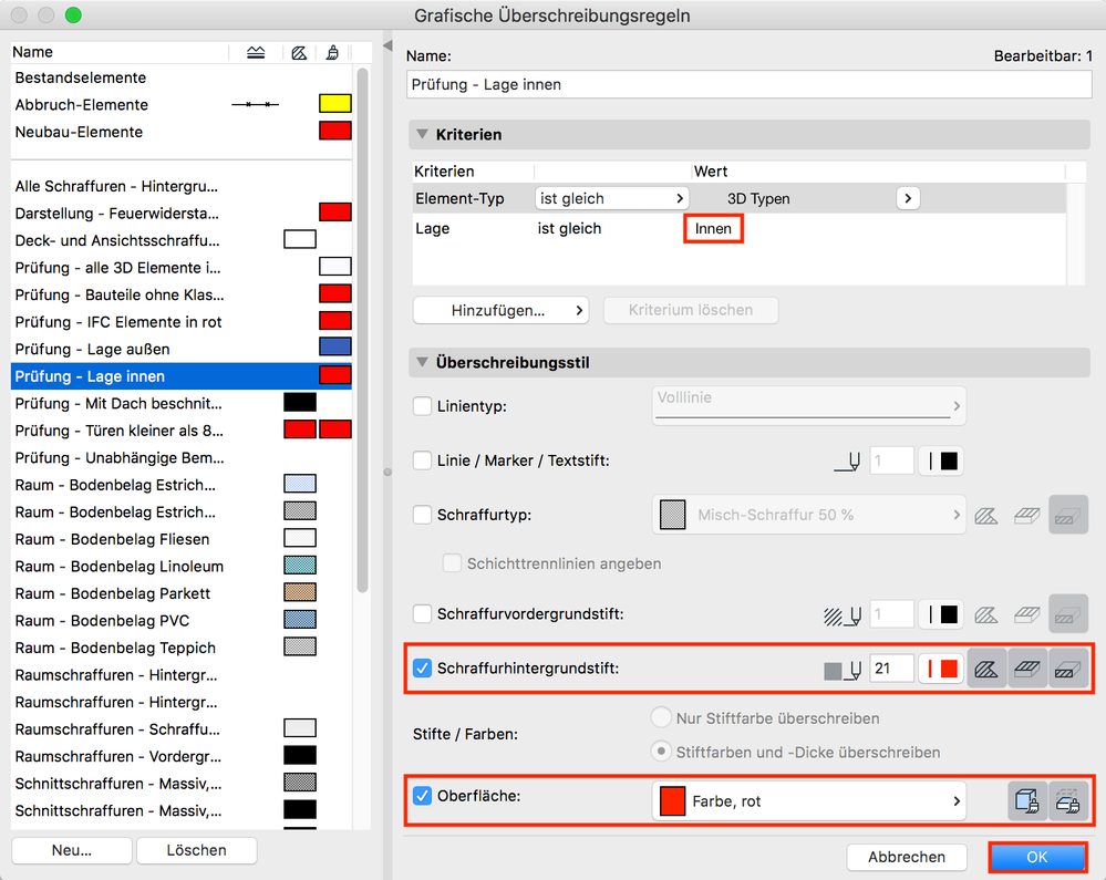

Die Regel für die Innen liegenden Elemente muss wie folgt eingestellt werden:
  • Stellen Sie in der Kategorie Kriterien unter Element-Typ den Wert auf ist gleich und 3D Typen.
  • Unter Lage stellen Sie den Wert auf ist gleich und Innen.
  • In der Kategorie Überschreibungsstil stellen Sie den Schraffurhintergrundstift auf Stift 21 (rot). Klicken Sie dann auf die drei kleinen Felder rechts daneben um die Überschreibung für alle Schraffurarten zu aktivieren.
  • Unter Oberfläche wählen Sie Farbe, rot. Klicken Sie auch hier auf die zwei kleinen Felder rechts daneben um die Überschreibung für alle Schraffurarten zu aktivieren.

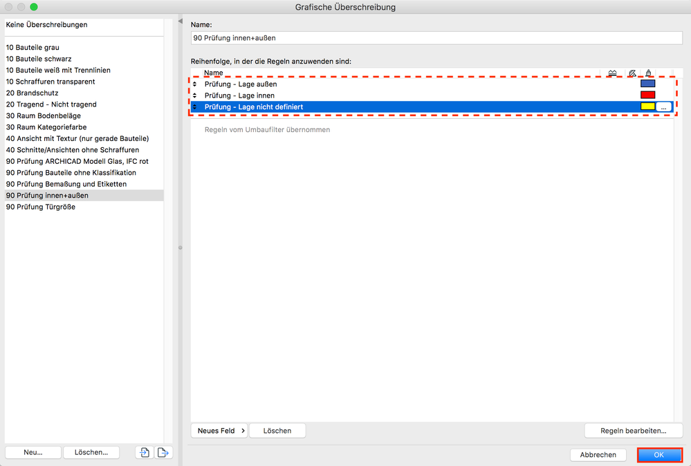

Ihre Überschreibung sollte jetzt drei Regeln enthalten.
Wenn Sie diese Grafische Überschreibung verwenden, werden alle Bauteile, sowohl im Grundriss als auch im 3D-Fenster, entsprechend den Einstellungen überschrieben.
