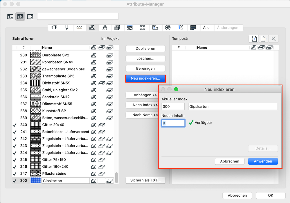

  1. Öffnen Sie den Attribute-Manager unter Optionen>Element-Attribute>Attribute Manager
  2. Wählen Sie ein Attribut aus, dem Sie eine andere Index Nummer vergeben möchten
  3. Klicken Sie auf die Neu Indexieren...
  4. In dem Fenster Neu Indexieren wird Ihnen der aktuelle Index mit Attribute Namen angezeigt
  5. Entweder verwenden Sie die vorgeschlagen Index Nummer oder geben Sie die gewünschte Index Nummer unter Neuen Inhalt: ein
  6. Im Anschluss wird Ihnen der Hinweis gegeben, Verfügbar oder Nicht verfügbar verwendet von:
  7. Klicken Sie zum Abschluss auf Anwenden
Hinweis: Die Änderungen können nur rückgängig gemacht werden, wenn Sie das Attribut wieder erneut mit der alten Index Nummer indexieren
