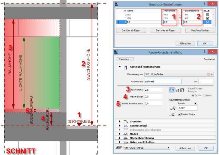

Frank Beister
Folgende Werte sind in einem Raumstempel (per GDL) verfügbar und können ausgewertet werden. Nach meiner Erkenntnis interpretiert ArchiCAD bzw. die Ori-Stempel die Werte wie im Schnitt dargestellt:
Die Lichte Raumhöhe muss aus den anderen Werten plus Abhanghöhe berechnet werden.
oschaeffer
Super, vielen Dank - diese Übersicht ist sehr, sehr hilfreich für mich!
