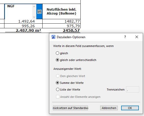

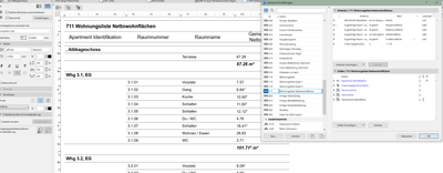

poeik
Champion
glaubd langsam, da gibt es einen Bug in der Berechnung.
Wenn ich alle so mache, wie du beschreibst, sieht es momentan schon recht ordentlich aus.
Gleiche Elemente zusammenfassen bringt vorerst nichts, da nur gleiche Raumnummern, nicht aber gleich Wohnungsnummern zusammengefasst werden.
Wenn ich dann Raumnummern und Raumnamen aus den Kriterien entferne, scheint es zu funktionieren.
Dass mir auch die gesamte Fläche aller auf einem Geschoss liegenden (?) Wohnungen dünn angezeigt werden, damit kann ich noch leben. Aber nach den ersten vier Wohnungen wird nur noch die Wohnugsfläche angezeigt, Wohnungsnummer und Geschoss fehlen komplett? Und ich könnte schwören, mit der selben Einstellung fehlten geestern alle Wohnungsnummern.

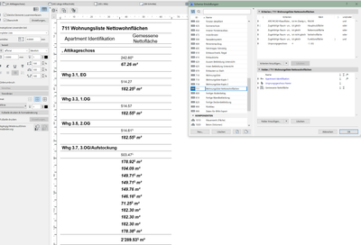

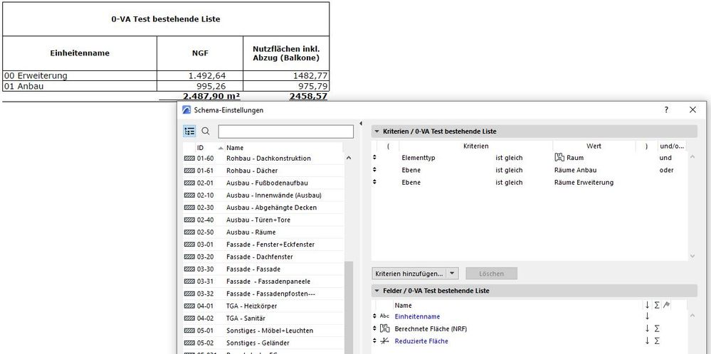

Markus70
Ja, oft es auch so, dass man die Listen besser von Null neu aufbaut, als eine bestehende zu editieren. Sonst funktionieren die gefühlt nicht immer so, wie man sich das wünscht.
In diesem Fall hat es sogar durch Modifikation funktioniert:
mfg, Markus

Markus70
Nicht zu vergessen ist diese Einstellung:

Stefan L_
Rockstar
Immerhin, aber irgendwie sieht das immer noch dubios aus...
Mach' mal bitte
- das Häkchen bei 'Überschrift' oben links weg
- die Summe und das Fähnchen unten rechts weg
- zur Kontrolle noch das Feld 'Menge' dazu, dann sieht man, wieviele Räume AC da einsammelt
