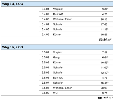

Hallo zusammen
Gibt es eine einfache Möglichkeit, eine Liste der Netto-Wohnflächen pro Wohnung auszugeben? Ich habe schon für alle Wohnungen einen Topstempel platziert. Die dort berechnete Gesamtsumme möchte ich nun in einer Liste darstellen.
In der schweizer Vorlage gibt es schon eine Wohnungsliste, die listet aber auch sämtliche Räume auf, was eine unübersichtlich lange Liste erzeugt. Ich brauche nur die Flächen pro Wohnung.
Danke im Voraus und
Gruss, poeik

Kannst du das etwas genauer erklären? Ich sehe keine gleichen Elemente, die ich zusammenfassen könnte. Die Liste sieht momentan so aus:
Ich möchte aber nur Wohnungsnummer, Geschoss und die Summe. Die einzelnen Räume interessieren momentan nicht.

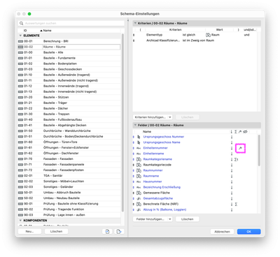

Anna Gnizdiukh
Hi poeik, um in einer Auswertung die Flächensummen nach Raumeinheiten zu berechnen, soll am besten eine Flagge beim Feld "Einheitennummer" gesetzt werden. Siehe hier am Beispiel der Auswertung aus der Standard-Vorlage:
 Die Flagge sagt der Auswertung, nach welcher Spalte die Zwischensummen gebildet werden sollen.

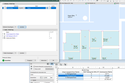

Stefan L_
Rockstar
Nö, die bildet sich ja aus den Einzelflächen je Zeile von selbst, unten drunter dann die Gesamtsumme.
Ersetze gedanklich NUF-Kategorie mit Wohnungszugehörigkeit:

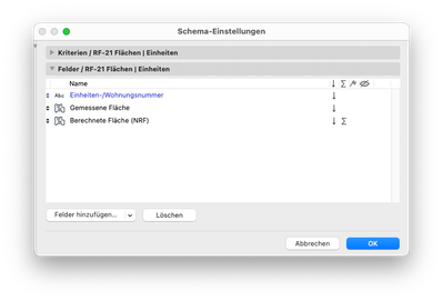

Grüezi Poeik, hier noch mal bebildert:

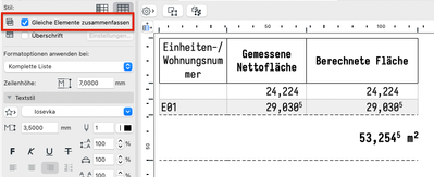

So sieht mein Schema aus. Das blaue ist eine Eigenschaft. Die befülle ich händisch; jeder Raumfläche wird die zugewiesen. (Ich ziehe es nicht aus dem Stempel oder so, ginge sicherlich auch.)
Du siehst, die Flagge brauchst du gar nicht und bringt auch nichts, weil wir die einzelnen Räume sowieso nicht sehen wollen.
Das erreichen wir über den Button "Gleiche Elemente zusammenfassen". Jetzt wird anhand der ersten Position, was ja unsere Einheitennummer ist, eine Summe gebildet. Tada!

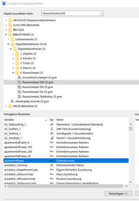

Stefan L_
Rockstar
Der CH-Raum- und Topstempel ist ja irgendwie anders, deswegen kann ich das nicht genau nachbasteln.
Aber "Apartment Idetifikation" ist ein Parameter eines Bibliotheks-Elements, und die kannst Du in einer Auswertung auflisten:
In den Schema-Einstellungen bei 'Felder hinzufügen' auf Bib.-Parameter,
dann oben Deinen Raumstempel aussuchen und in der langen Liste den richtigen Parameter.
Aber Achtung; die 'Namen' in der rechten Spalte sind nicht immer die gleichen Bezeichnungen, die im Raumstempel-Dialogfeld daneben stehen.
