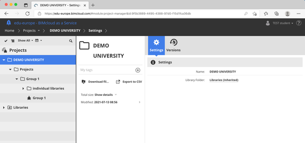

Depois de fazer login, clique em "Projetos" para ir para a pasta do seu projeto. Clique no botão "Usuário" se desejar visualizar seu perfil de usuário ou alterar sua senha. Por favor, não altere seu nome ou endereço de e-mail.
No lado esquerdo está a sua área de projeto.  Isso inclui a pasta de bibliotecas (Bibliotecas Padrão do Archicad) e sua pasta de grupo. Por motivos organizacionais, a pasta do seu grupo está localizada em uma estrutura de árvore.
Universidade Pasta da equipe > Projeto de equipe > Bibliotecas individuais

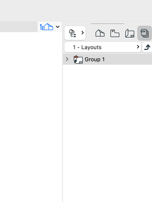

Na pasta da sua equipe (o nome não pode ser alterado), você encontrará duas pastas predefinidas.
  • Projeto BIMcloud EDU  – (Grupo 1 na foto) – Nesta pasta, você pode carregar todos os arquivos relacionados ao seu projeto universitário.
    Você pode criar mais subpastas e carregar/baixar projetos teamwork outros arquivos específicos do projeto aqui;

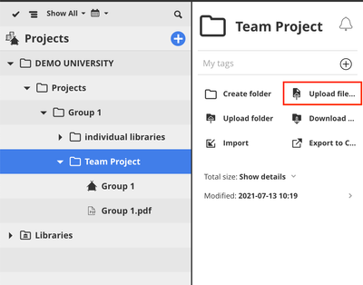

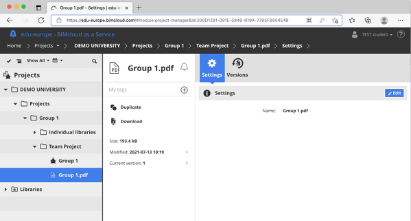

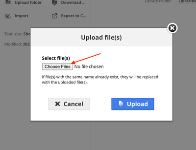

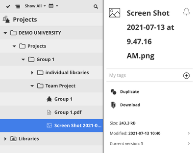

Passo 2.1 - Carregar arquivos no BIMcloud Manager
Clique diretamente em "Selecionar arquivo(s)" no botão "Escolher arquivos" . Você pode então selecionar um arquivo local do seu computador.
Clique em "Upload (Carregar)" e aguarde...
... após o upload bem-sucedido, o arquivo aparece na pasta selecionada.

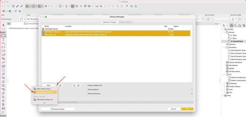

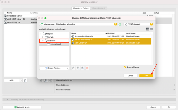

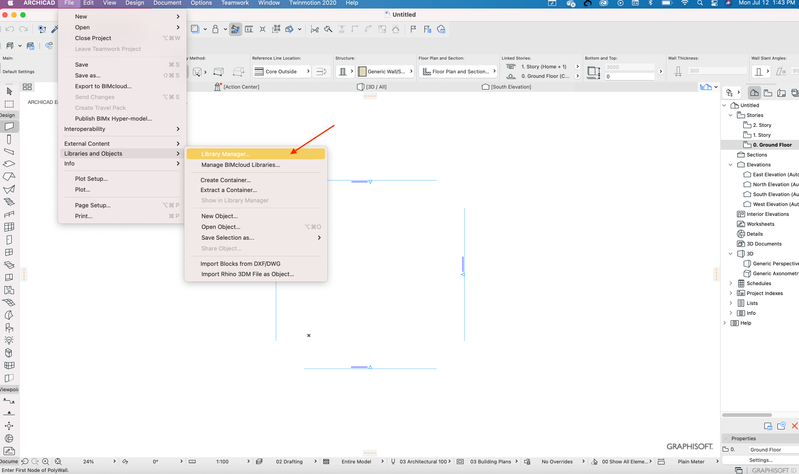

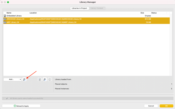

Primeiro, você precisa vincular novamente as bibliotecas do servidor BIMcloud EDU. Para fazer isso, abra a barra de menus do Archicad em > Arquivo > Bibliotecas e objetos > Gestor de Bibliotecas...
No Gestor de Bibliotecas, selecione as  Bibliotecas Padrão  e remova-as.
Isso é necessário porque essas bibliotecas estão localizadas localmente em seu computador. Na próxima etapa, selecionamos as Bibliotecas Padrão que estão localizadas no BIMcloud EDU.
Você aprenderá como carregar  Bibliotecas Individuais  no próximo capítulo.
Para adicionar as bibliotecas localizadas no BIMcloud EDU: Clique na pequena seta preta ao lado do  botão "Adicionar" .
Clique em  "Adicionar Biblioteca BIMcloud..."
Após esta etapa, uma nova janela será aberta. Lá você pode selecionar e adicionar a(s) biblioteca(s) padrão necessária(s) na pasta Bibliotecas .
Certifique-se de selecionar a biblioteca correta para sua versão de idioma do Archicad.

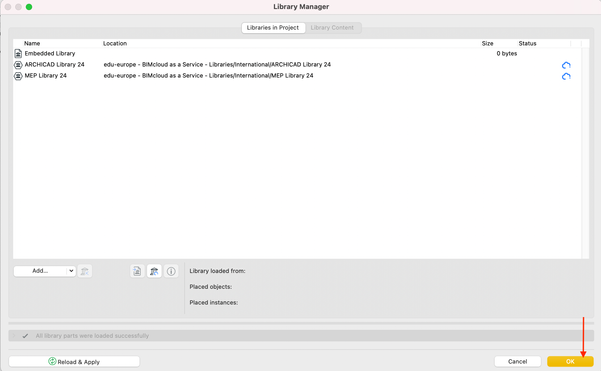

As bibliotecas agora estão vinculadas novamente. Clique em "OK" .
Agora você pode compartilhar o projeto.

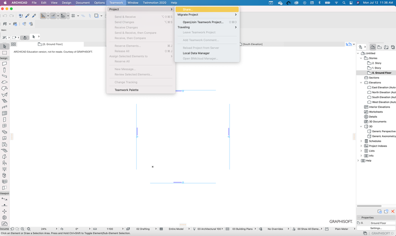

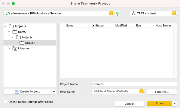

O compartilhamento do Projeto Teamwork deve ser feito por uma pessoa. Agora que você reconectou as bibliotecas, abra o Teamwork na barra de menus do Archicad em > Teamwork > Projeto > Compartilhar...

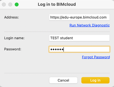

Agora você precisa se conectar ao BIMcloud EDU. Digite o endereço do servidor brasileiro que você recebeu de nós quando se registrou, bem como seu nome de login (Esqueceu seu login? Confira aqui Perguntas frequentes sobre BIMcloud e Teamwork para estudantes) e senha para BIMcloud EDU na janela pop-up.
Depois de se conectar ao BIMcloud EDU, você pode compartilhar o projeto.
Selecione no lado esquerdo a pasta na qual seu projeto de trabalho em equipe deve ser salvo.
Clique em Compartilhar no canto inferior direito.
Aguarde. Seu projeto agora está sendo compartilhado. Para isso, todos os dados são carregados no servidor. Dependendo do tamanho do projeto, o tempo de carregamento também varia.

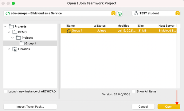

Depois que o projeto for carregado com sucesso, todos os outros colegas da equipe podem ingressar no Projeto Teamwork encontrado na pasta designada no BIMcloud EDU.

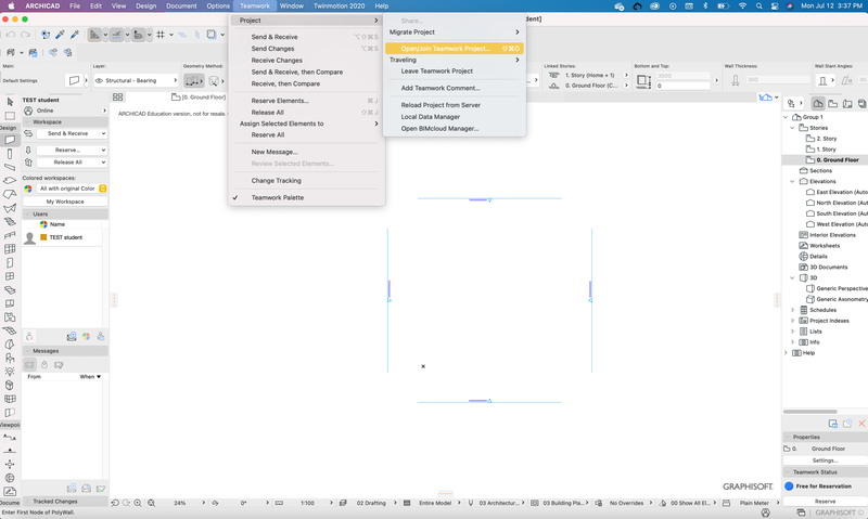

Para fazer isso, os outros membros da equipe simplesmente abrem o Archicad > acessam Menu Teamwork > Projeto > Abrir/Juntar-se a Projeto Teamwork >  Projeto Teamwork.
Você também pode ingressar no Projeto Teamwork por meio da caixa de diálogo Iniciar do Archicad.
O login descrito acima também funciona para os outros membros da equipe.
Após um login bem-sucedido,  selecione  o Projeto Teamwork desejado e clique em "Abrir".
O Projeto Teamwork é então baixado do servidor. A duração do download depende novamente do tamanho do Projeto Teamwork.
Para projetos muito grandes e uma conexão de Internet lenta, isso pode levar alguns minutos.

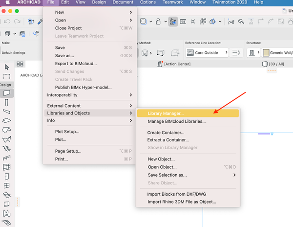

Para carregar uma nova biblioteca no servidor, clique no Archicad na barra de menu em Arquivos > Bibliotecas e Objetos >  Gestor de Bibliotecas...
No Gestor de Bibliotecas, você pode ver quais bibliotecas já estão integradas ao seu Projeto  Teamwork. Por padrão, essas são as bibliotecas padrão da versão mais atualizada do Archicad no BIMcloud EDU.

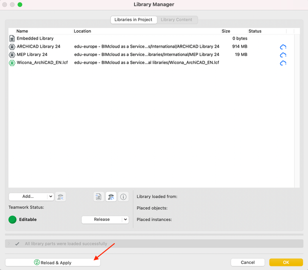

A biblioteca de amostra recém-carregada não será adicionada automaticamente ao Projeto Teamwork. Para adicionar a nova biblioteca ao seu projeto Teamwork, você precisa seguir os próximos passos.

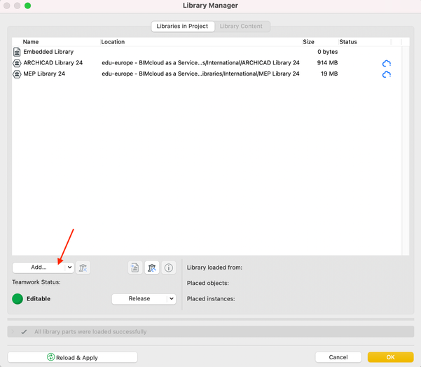

Ainda no Gestor de Biblioteca. Clique no  botão "Adicionar";
...e selecione a biblioteca apropriada.
Clique em "Recarregar e Aplicar" para integrar a nova biblioteca ao Projeto Teamwork. Isso pode levar um breve momento.
Se necessário, libere o Gestor de Bibliotecas através do botão "Liberar" .
Agora sua biblioteca foi adicionada ao projeto!

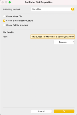

Com o novo BIMcloud for EDU, você pode facilmente publicar seus arquivos diretamente no servidor BIMcloud. Isso significa que todos os membros da equipe sempre têm uma visão geral do estado atual do projeto.

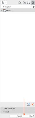

Primeiro, vá até os Conjuntos de Publicador e reserve o conjunto publicador desejado.
Em seguida, clique com o botão direito do mouse nas "Propriedades a Publicar" para abrir as configurações das "Propriedades de Conjunto Publicador".
Agora clique na área de Detalhes do Arquivo em  "Listar..." depois em "ao BIMcloud". Isso garantirá que o projeto seja publicado diretamente no BIMcloud EDU.
Em seguida, selecione a  pasta apropriada na qual o conjunto de leiautes deve ser publicado.
Clique em  Selecionar pasta.
O novo caminho agora é exibido em Detalhes do Arquivo.
Clique  em "OK".
O Conjunto Publicador agora pode ser publicado diretamente no BIMcloud EDU clicando em "Publicar".
Aparecerá uma janela que fornece informações atualizadas sobre se o processo de upload foi bem-sucedido.
