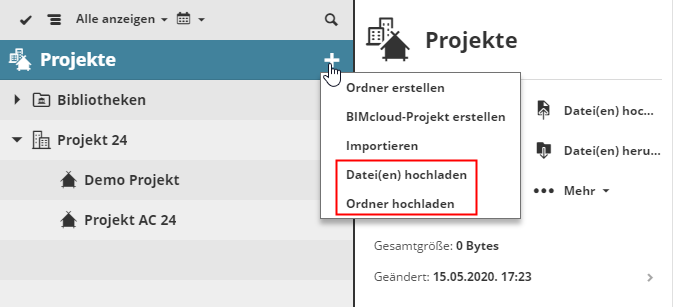

Ab der BIMcloud Version 2020.2 können alle projektbezogenen Dateien auf der BIMcloud gespeichert werden.
Dazu können die Dateien über den browserbasierten BIMcloud Manager hoch- und heruntergeladen werden.
Für die Dateiverwaltung stehen Ihnen diverse Funktionen zur Verfügung:
    • Ordner/Dateien hoch- und herunterladen
    • Versionsverwaltung
    • Wiederherstellung von Ordner/Dateien
Browserbasierter Zugriff
Alle Dateiverwaltungsfunktionen sind über den BIMcloud Manager verfügbar.
weitere Informationen finden Sie hier ...

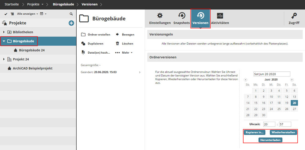

Datei/Ordner Versionierung
Für alle Ordner und Dateien steht das Paneel Versionen zur Verfügung.
Damit können Sie frühere Versionen von Dateien oder Ordnern Wiederherstellen, Kopieren oder Herunterladen.
