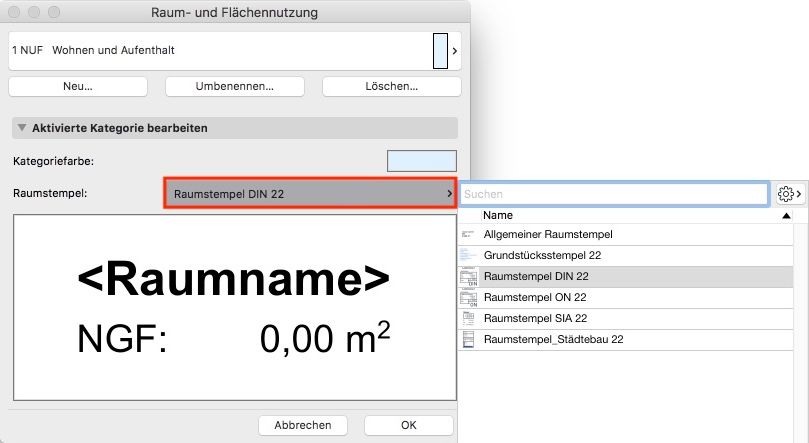

Sollten bei Ihnen einmal in den Raumstempel-Einstellungen nicht alle üblichen Funktionen zur Verfügung stehen, kann die Ursache ein falsch zugewiesener Raumstempel sein. Zudem kann es vorkommen, dass für die Raumstempel im Grundriss nur ein Punkt angezeigt wird. In diesem Fall fehlt entweder der Raumstempel oder die passende Bibliothek wurde nicht geladen.

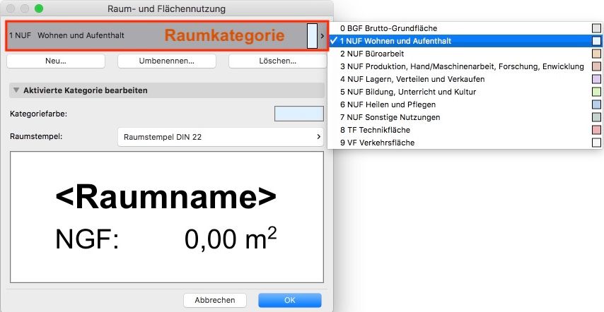

In beiden Fällen sollten Sie die Einstellungen der Raumkategorien überprüfen. Sie finden diese bei...
Optionen > Element-Attribute > Raumkategorien.
Dort können Sie überprüfen, welcher Raumkategorie welcher Raumstempel zugewiesen ist, bzw. ob falsche Zuweisungen erfolgt sind und angepasst werden sollten. Der Allgemeine Raumstempel beinhaltet wesentlich weniger Funktionen/Parameter als z.B. der Raumstempel DIN oder Raumstempel ÖN.
Aufgrund dessen sollten Sie die Zuordnungen der einzelnen Raumkategorien überprüfen und ggf. dem richtigen Raumstempel zuweisen.
