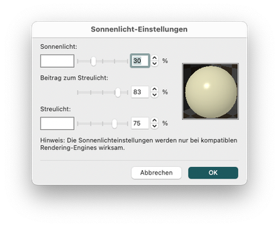

Ich nehme mal an, du meinst im 3D-Fenster mit der ehemaligen OpenGL (jetzt "Hardwarebeschleunigt") Anzeige?
Das geht mit dem "Sonnenlicht" Dialog:

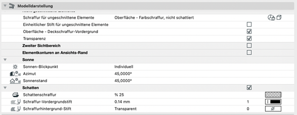

vor 2 Wochen
Einfach eine "leichtere" Schraffur oder einen anderen Stift wählen !? :

Schattiert in Ansichten (und Schnitten) bedeutet ja, dass die Oberflächen je nach Winkel zur "Sonne" (3D-Fenster.Einstellungen…) abgedunkelt werden.
Ja, ist an sich 'ne schöne Sache um Ansichten plastischer erscheinen zu lassen.
Dass dann aber manches zu dunkel wird... die Erfahrung hab ich auch gemacht…
Je nach Bauwerksgeometrie lässt sich die Sonne vielleicht so einstellen, dass es "geht"...
Wäre schön, wenn sich der Verdunklungsfaktor einstellnen lassen würde… ich. wüsste aber nicht wo… vielleicht gibt's 'nen Hack... mir aber nicht bekannt...
vor einer Woche
ja, das ist mir bekannt. In deinem Screenshot geht es ja um die "Oberfläche - Farbschraffur, nicht schattiert". Meine Frage bezieht sich auf die "Oberfläche - Farbschraffur, schattiert". Bzw. um die Texturoberfläche schattiert.
vor einer Woche
Okay. Ja, da haben wir denselben Stand. Die Sonnenposition mit Azimut und Sonnenstand für eine Ansicht einzustellen finde ich etwas umständlich. Schön wäre, wenn es da ebenfalls dieses Vorschaubild gäbe wie bei der Sonnenpositionseinstellung im 3D Fenster.
Und/oder eben die Intensität der Verdunkelung steuern zu können. Wieder etwas für die Wunschliste?
