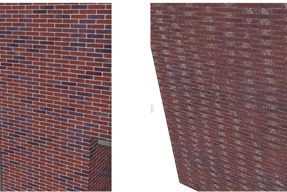

Hallo,
Oberflächenmaterialen werden in einem Modell mit relativ großer Dateigröße nicht mehr korrekt dargestellt. Anbei ein Vergleich am Beispiel des Materials "Mauerziegel DF Läufer dunkelgrau-braun". Das Problem betrifft aber auch andere Oberflächenmaterialien die nicht monochrom sind.
Woran kann das liegen ?

Hast du mal die Projektkoordinaten geprüft- kann es sein, dass die Entfernung zum Projekt-Nullpunkt recht groß ist?

Welche AC-Version? Es gibt da wohl Probleme mit einer Renderer-Funktion, die derzeit noch experimentell ist. Mal in den Einstellungen der Arbeitsumgebung schauen.
Das Modell liegt unmittelbar am Projektnullpunkt. Vielen Dank für den Hinweis zum nachträglichen Einfügen von Bildern.
Archicad 27. Ich hatte schon versucht das Problem über Einstellungen in der Arbeitsumgebung zu lösen. Eine Kollegin hat noch die 26-Version. Vielleicht sieht es dort ja anders bzw. korrekt aus. Danke !
