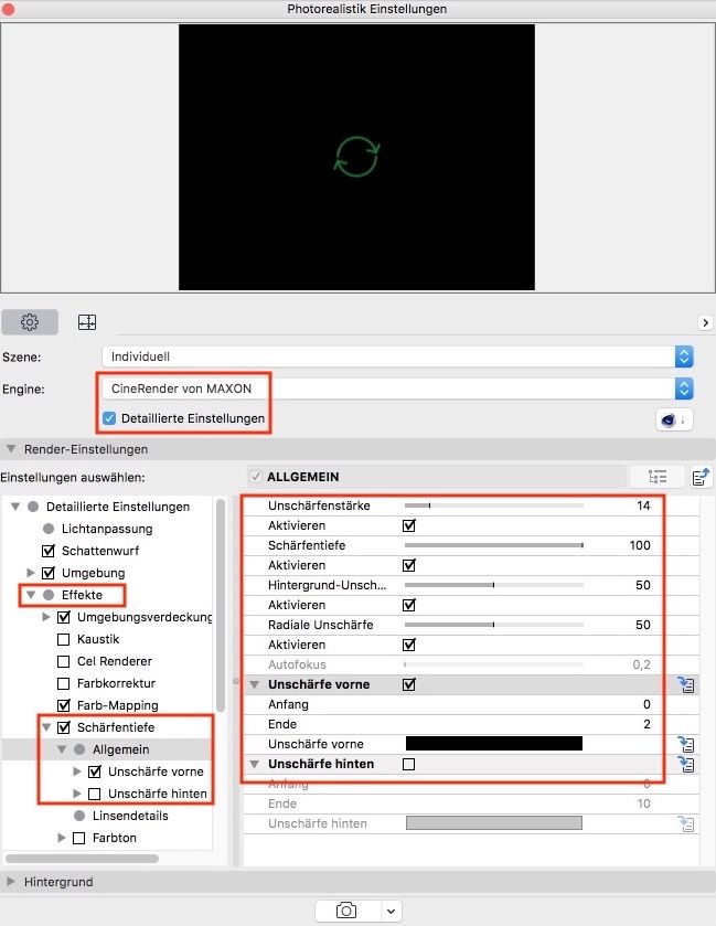

Bei der Verwendung des CineRenderer ist es möglich, eine Schärfentiefe einzustellen. Sie können damit den Bezug auf bestimmte Bereiche eines Renderings fokussieren, da die anderen Bereiche unscharf gestellt werden. In unserem Beispiel haben wir dazu folgende Einstellungen verwendet:
Wir haben nur eine vordere Unschärfe aktiviert, damit der tiefere Bereich des Bildes weiterhin in einer normalen Schärfe dargestellt wird. Wichtig für diese Art der Schärfentiefe ist, dass die Option für die Radiale Unschärfe aktiviert ist. Mit dieser Optione erreichen Sie den Effekt, dass ausgehend von einem bestimmten Abstand (Anfang, Ende), den wir in den Einstellungen zur Unschärfe vorn definieren, diese Bereiche entsprechend angepasst werden.

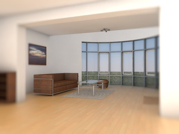

Das Rendering zeigt das Ergebnis. Es kann über die angegebenen Parameter noch weiter optimiert werden, sodass ein zufriedenstellendes, individuelles Ergebnis erreicht werden kann.
