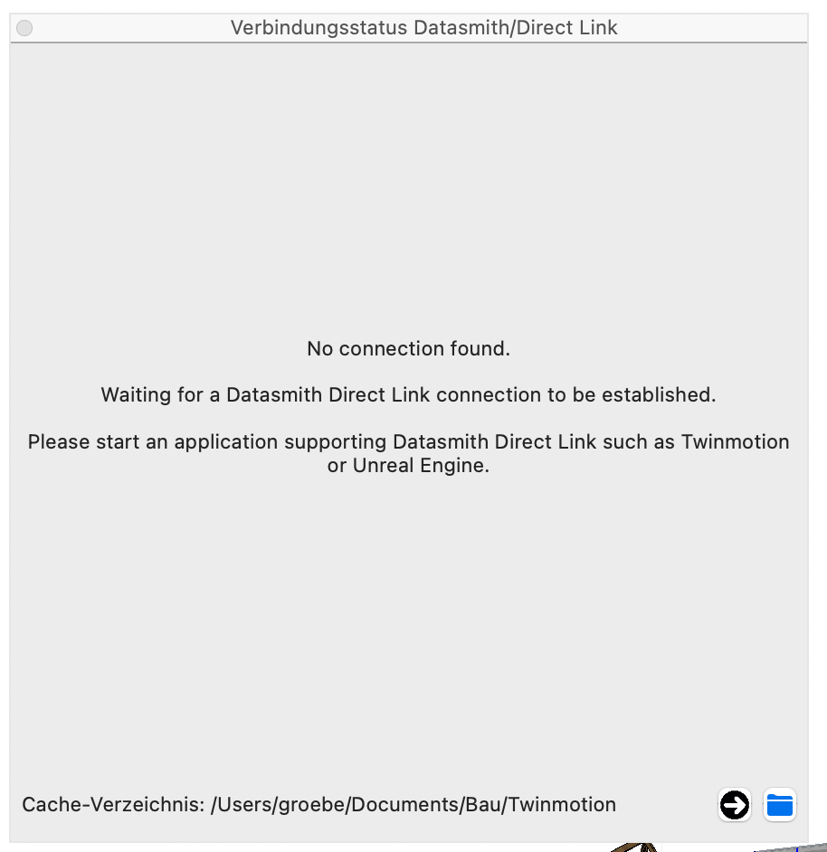

deine Trauer um Artlantis kann ich nachvollziehen 😉
zu dein näheren Auswahll an Render Software haben ihre Vor- & Nachteile, und am Ende hängt viel von deinen eigenen Skills und den Zielen ab die du mit dem Renderings erreichen möchtest.
Zu deiner Frage wenn ich dich richtig verstanden habe, ist dein Hauptproblem in Twinmotion die maßstabsgetreue Parallelansicht.richtig?
Mit dem neuen Datasmith Plugin lässt sich die Kameraposition aus AC allerdings 1:1 nach Twinmotion übertragen.

Ich habe noch etwas gefunden...  Wo muss ich denn die Verbindung überhaupt "anschalten"/"anwerfen" ....
