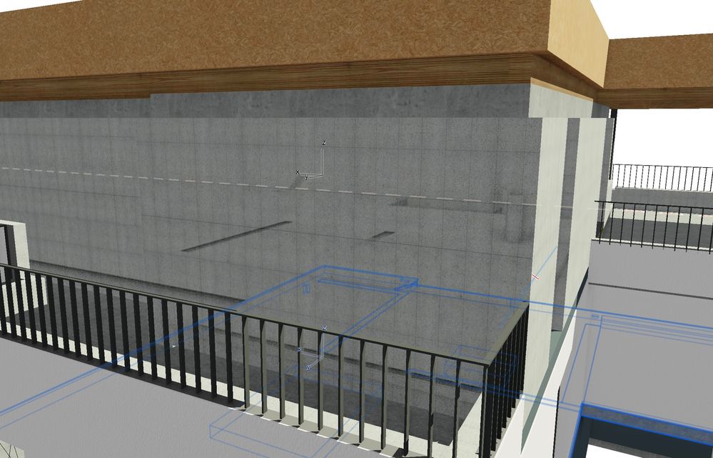

Teilweise sind meine Wänden (ohne Putz) halb transparent. Man kann schemenhaft die dahinter befindlichen Objekte erkennen.
Es ist kein Drahtmodell eingestellt.
Das verwendete Oberflächenmaterial hat ebenfalls keine Transparenzeinstellungen.
Operating system used: Mac Intel-based

Kennt jemand dieses Verhalten? Wie kann man es verhindern.
Vorab die klasische Frage bei Darstellungsproblemen im 3D: Liegt dein Gebäude sehr weit entfernt vom Projekt-Nullpunkt?
Gruss, poeik
ArchiCAD CHE 5 - 27 - Windows 10
Nein. Ist in der Nähe.

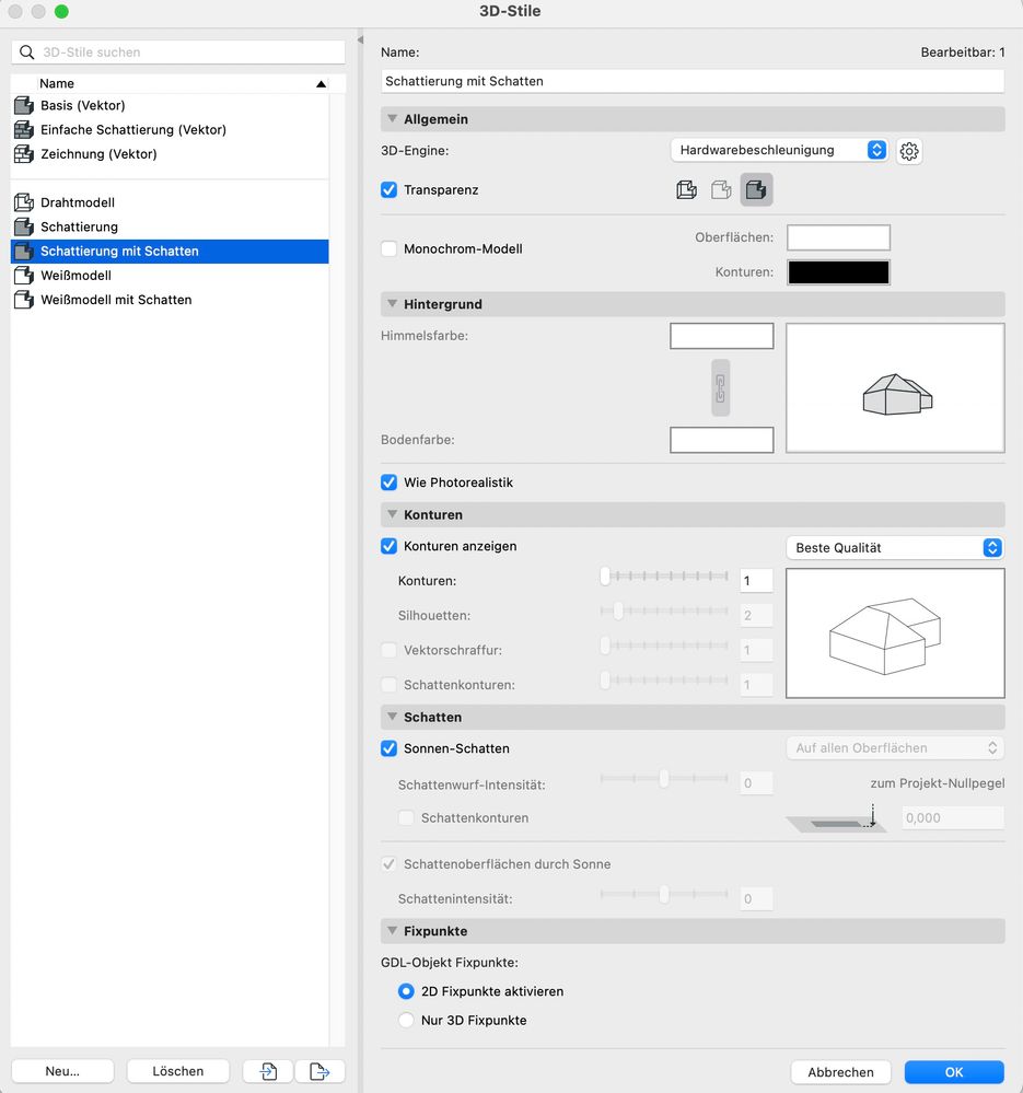

Komisch, in der Einstellung hast du auch die Konturen eingeschaltet, im 3D fehlen sie aber fast überall ausser beim Geländer links teilweise.
Irgendwas ist da nicht sauber. Oder stehst du mit der Kamera in einer Wand?
Liegen vielleicht irgend ein ausgeblendetes Element doch noch weit vom Modell entfernt?
Ich würde mal die Datei über das Menü Öffnen & reparieren, Oder das Modell in eine neue leere Datei kopieren.
Falls ein einzelnes Element Probleme macht,  hilft manchmal auch die "Teile-und herrsche-Methode". Du wählst mit dem Auswahlrahmen das halbe Modell im Grundriss aus. Wird dieses im 3D richtig angezeigt, nimmst du die andere Hälfte und halbierst sie wieder usw. bis du das feherhafte Element gefunden hast.

Ist ein bekannter Bug.
Bitte in der Arbeitsumgebung bei den "experimentellen Funktionen" den Haken beim PBR-Rendering rausnehmen. Dann sieht auch alles wieder schick aus.

Danke für den Hinweis. Auf das physikalisch basierte Rendering würde ich ungern verzichten. Ist das sicher ein Bug?
Ja ganz sicher. Kannst andere Baustoffe probieren, aber es gibt keinen Workaround der sicher zum Ziel führt.
