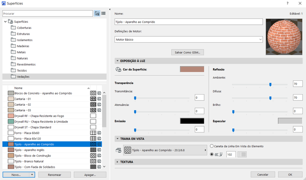

Com sua imagem PNG (sem fundo) seamless em mãos, vamos criar uma nova superfície no Archicad em Opções > Atributos do Elemento > Superfícies.

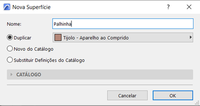

Em "Novo", vamos clicar em "Nova Superfície".
Nota: Aqui, vale ressaltar que não estamos configurando essa nova Superfície para renderização interna no Archicad, apenas para representação 3D e 2D no software.
Podemos duplicar a Superfície selecionada e mudar o nome para a Superfície que desejamos criar.

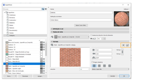

A seguir, vamos no menu "Textura" e vamos clicar na pasta para procurar a textura salva no computador.
Com a janela aberta, vamos clicar em "Adicionar", selecionar a imagem que queremos, e, em seguida, clicar em "Ok".

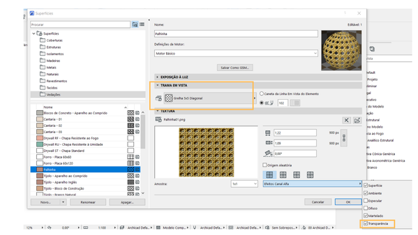

Em "Canais de efeito alfa..." vamos habilitar a "Transparência" e, em "Trama em vista", vamos escolher uma Trama mais apropriada para a representação da textura. Defina a dimensão de altura e largura da imagem de acordo com a imagem que você escolher e que ficar melhor para o seu projeto.
Por fim, defina em "Cor da superfície" uma cor próxima a imagem que você selecionou para facilitar sua busca na janela das superfícies, bem como representar a cor corretamente em cortes e elevações, se necessário.

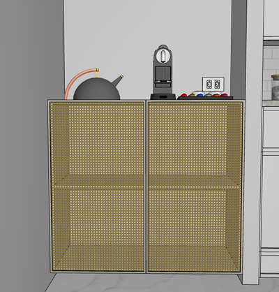

Agora, é só aproveitar e usar em seus projetos!
