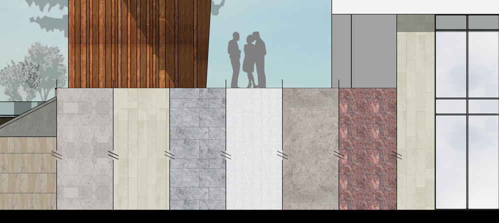

Textura de Superfície em Elevação
É fácil unificar a aparência do seu projeto com as opções melhoradas para configurações de Corte / Elevação / Elevação Interna, permitindo que você exiba as mesmas Texturas da janela 3D. Além das texturas, uma nova opção de sombreamento suave foi introduzida e o esmaecimento de elementos distantes foi retrabalhado.
A nova opção de sombreamento suave realista em Texturas aprimora sua representação gráfica, melhorando o aspecto de profundidade e destacando os detalhes de seu design. Além disso, agora você pode aplicar Tramas em Vista (anteriormente denominada Trama Vetorial) sobre Texturas.

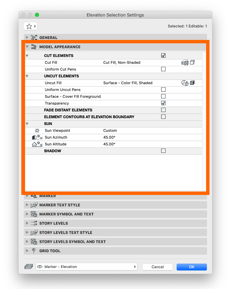

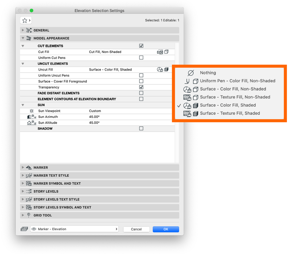

Existem também novas opções para a representação de elementos Não Cortados e Distantes adicionadas ao painel Aparência do Modelo renovado das configurações de Vistas Cortes / Elevações / Elevações Interiores.
  • Nada
  • Caneta Uniforme – Cor da Superfície, Não Sombreado
  • Superfície – Cor da Superfície, Não Sombreado
  • Superfície – Textura da Superfície, Não Sombreada (NOVO)
  • Superfície – Cor da Textura, Sombreada
  • Superfície – Textura da Superfície, Sombreada (NOVO)
Nota: plotadoras não podem lidar com preenchimentos transparentes. Em Tramas de Texturas, sombras e sombreamentos são baseados em Tramas transparentes - eles aparecerão como preenchimentos sólidos na saída da plotadora. Tramas com base na cor da superfície, sombras e sombreamento são criados usando a mistura de cores e não são afetados por esta limitação - eles terão a aparência esperada na saída da plotadora também.

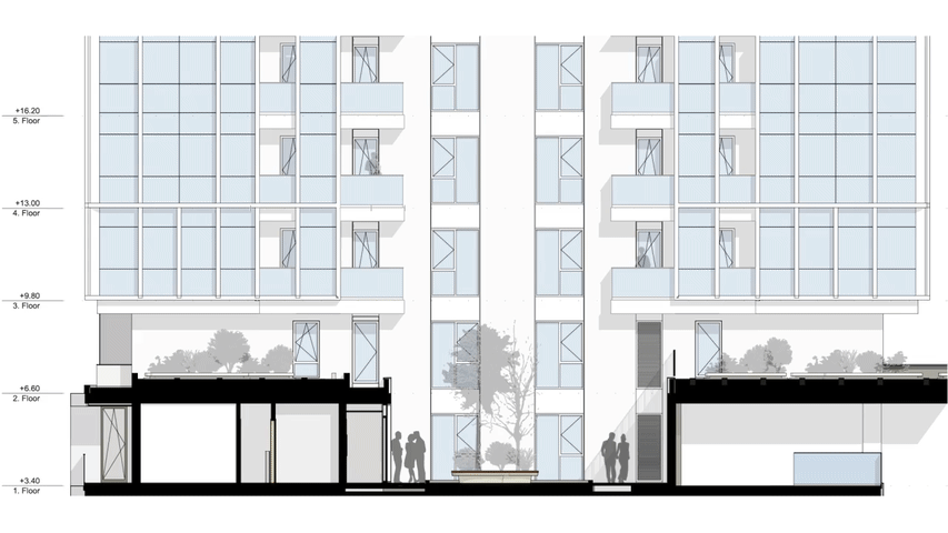

Dadas as melhorias na representação gráfica, agora é possível utilizar a representação dos elementos Não Cortados e Distantes para garantir a sensação de "profundidade" nas vistas 2D. Com o Archicad 25, você pode expandir sua criatividade e obter visualizações super profissionais sem gastar tempo de pós-processamento.
