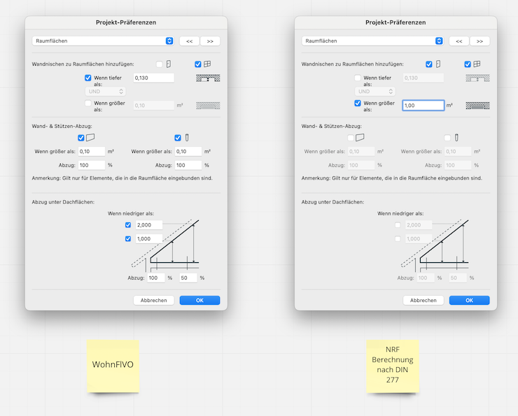

Die Wandnischen werden sofort zu "Gemessene Fläche" hinzugefügt. Diese können nicht wie die anderen Abzüge für Wände/Stützen und Dachflächen "gefiltert" werden. In DIN277 werden die Grundflächen der Räume ohne Wandnischen, Dachschrägen, etc. die zu WoFlV gehören, gemessen.
hier in gelb sieht man die neue Benennung - WoFlV.
Ideal wäre das erste Feld "Gemessene Fläche" oder "Gemessene Nettofläche" die Grundfläche nach DIN277 zu rechnen (eigentlich die Konturen der Raumblase) und die "Berechnete Fläche (WoFlV)" tatsächlich die, nach der WoFlV berechneten Fläche, mit allen dazugehörigen Reduzierungen und Addierungen.

Also wenn ich das richtig verstehe, müsste die Einstellung für WohnFlVo und für NFR DIN 277 (neue Version) so aussehen.
Die DIN sagt dazu
Die Netto-Raumfläche (NRF) schließt die Grundflächen von folgenden Elementen ein:
  • Wandöffnungen und Wandnischen (z.B. Türen, Fenster, Durchgänge) mit einem lichten Querschnitt von >1,0m²;
  • freiliegende und fest eingebaute technische Anlagen (z.B. Leitungen, Heizungs- und Klimageräte, Sanitärobjekte);
  • Vormauerungen, Vorwandinstallationen und Bekleidungen, die nicht raumhoch sind;
  • Grundflächen von Installations- und Aufzugsschächten mit einem lichten Querschnitt >1,0m² in jedem Geschoss, durch das sie führen;
  • baukonstruktive Einbauten (z.B. Einbaumöbel wie Gestühle, Podien, Regale, Schränke, Einbauküchen);
  • bewegliche Raumteiler (z.B. Vorhänge, Faltwände).
Die WohnflVo sagt
(3) Bei der Ermittlung der Grundflächen bleiben außer Betracht die Grundflächen von
  • Schornsteinen, Vormauerungen, Bekleidungen, freistehenden Pfeilern und Säulen, wenn sie eine Höhe von mehr als 1,50 Meter aufweisen und ihre Grundfläche mehr als 0,1 Quadratmeter beträgt,
  • Treppen mit über drei Steigungen und deren Treppenabsätze,
  • Türnischen und
  • Fenster- und offenen Wandnischen, die nicht bis zum Fußboden herunterreichen oder bis zum Fußboden herunterreichen und 0,13 Meter oder weniger tief sind.
Das heisst, ich hab hier noch das Problem:
Vormauerungen. 1,50 bzw raumhoch. DIe normale WC/Bad-Vormauer (ca 1,20) wird immer ignoriert. Es sei denn, sie ist höher als 1,50. Dann wird sie von der Wohnfläche abgezogen, aber gehört zur NRF nach DIN 277.
