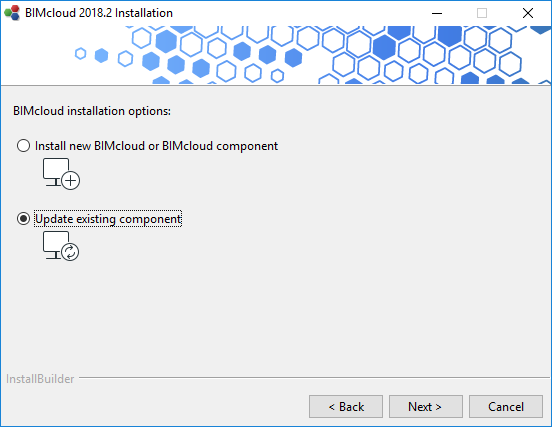

既存のコンポーネントのアップデートを選択します。

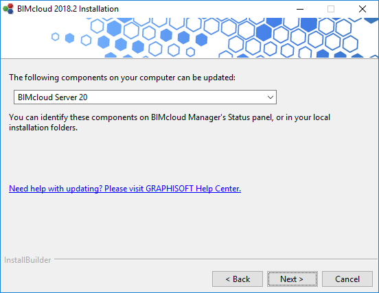

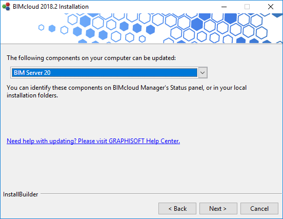

アップデートしたいBIM Serverのバージョンを選択します。
このステップで、以前のBIM Serverのマネージャーコンポーネントがアップデートされます。 -
マネージャーコンポーネントのアップデートのプロセスを完了します。

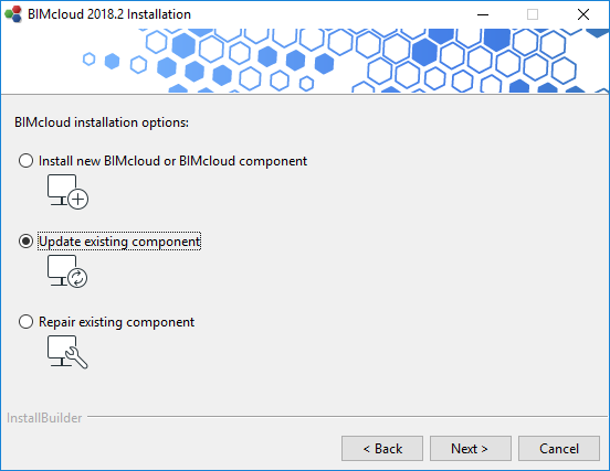

既存のコンポーネントのアップデートオプションを選択します。
新しいバージョンのコンポーネント(マネージャー)がすでにインストールされたことをインストーラが検知し、修復オプションが表示されます。この機能は、トラブルシューティングのために使用できます。 -
BIMcloud Serverをコンポーネントとして選択しアップデートします。
