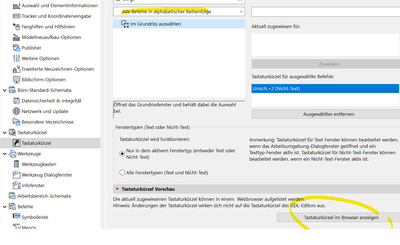

Hallo ich verwenden für die Uni Archicad 27 und ich bin nicht zufrieden mit den Default Shortcuts von Archicad deswegen habe ich meine eigenen angelegt, welche ich auch schon seit einem Jahren jetzt verwende und tadellos funktionieren.
Ich wollte jetzt aber den Kürzel Strg + F2 für Im Grundriss auswählen und Strg + F3 für In 3d Auswählen verändern, leider finde ich diese Befehle nicht in den bei den Tastelkürzeln. Ebenso wollte ich die Umschalttaste für die Mehrfachauswahl auf die sonst übliche Strg Taste legen.
Weiß zufällig jemand von euch, ob dies möglich ist.

Hi @Johannes12 ,
umständlicherweise verstecken sich die gewünschten (Im Grundriss auswählen und in 3D auswählen) nicht in der standardmäßigen eingestellten Akutellen Menüstruktur. Du musst stattdessen erst auf etwas wechseln, was Alle [...] enthält
Strg und Shift kannst du meines Wissens nach nicht ändern. Allerdings funktionieren beide als Mehrfachauswahl, aber in unterschiedlicher Art und Weise.
Und diese Art entspricht größtenteils dem Standard, bspw. Windows Explorer u.a. Software.

Wähle Alle Befehle in alphabetischer Reihenfolge, dann sollten auch alle bearbeitbaren Befehle vorhanden sein.
STRG für Umschalt wird aber nicht gehen. Du kannst dir die Liste der Tastaturkürzel auch im Browser anzeigen lassen. Dort siehst du, welche nicht bearbeitbar sind.

Danke für eure Antworten jetzt kann ich endlich ins 3d Fenster springen ohne die Fn-Tasten zu aktivieren.
